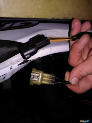

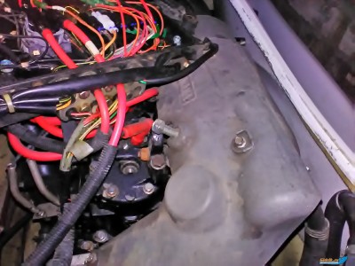

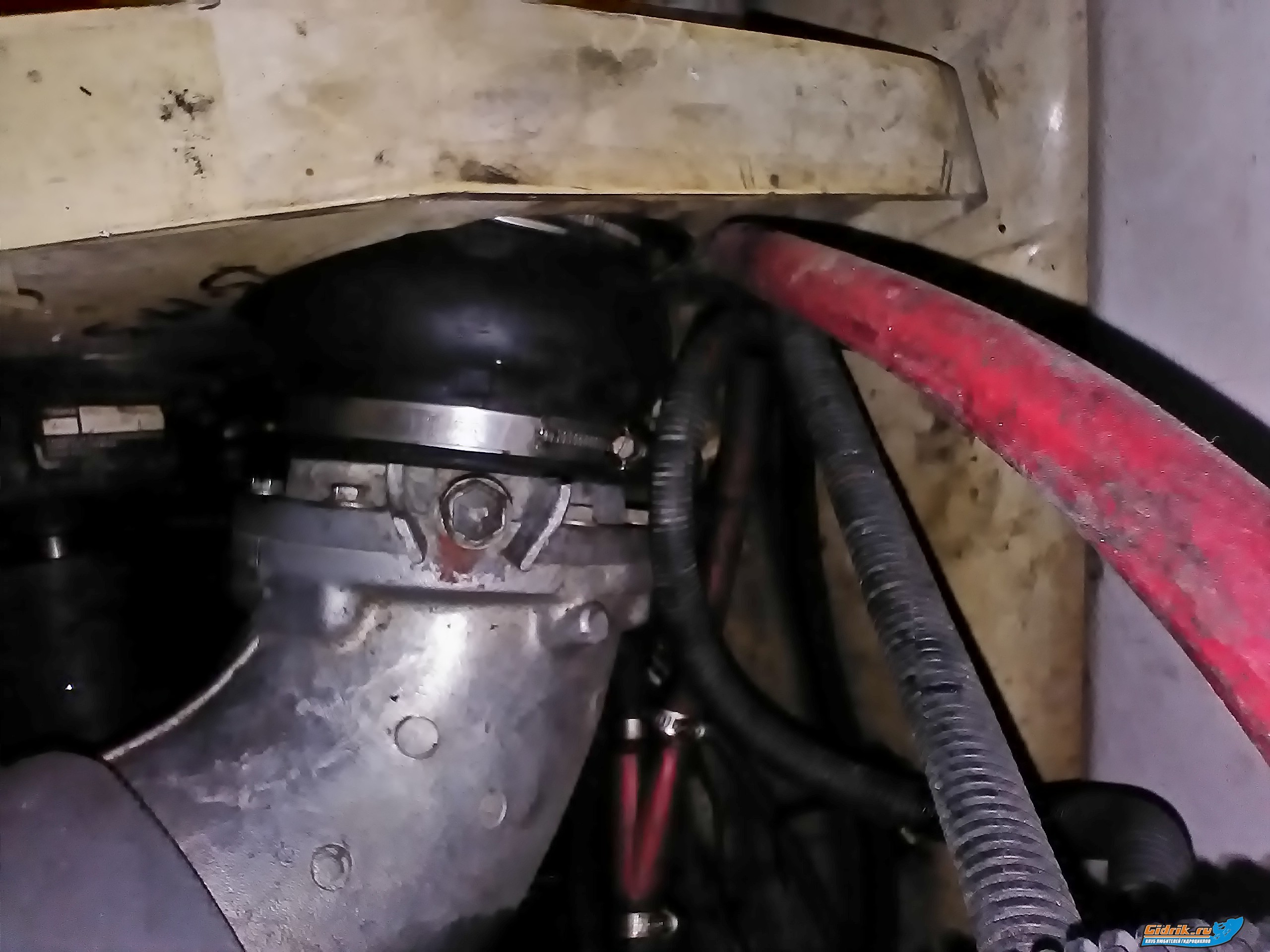

Товарищи подскажите кто что знает. купил я это детям с поломанным мотором, мотор починил а по электрике ладу не дам, категорически нет искры, причина думаю в отсутствии датчиков в выпускном колекторе, были дырки, сперли наверное или потеряли, и провода лишние, два штекера, вот фотки , я туда болты закрутил, ...что там стояло и в этом ли причина отсутствия искры.? заранее благодарен..

На фото 2 датчик темп.должен быть и фишка белая ао хожу с него.на ф.1 хз. Кину ссыль мануала на всяк случай если нет)) там эл.схема в цвете в конце есть. Можеш спросить (Олег23)раздел yamaha пусть на своей в оочую глянет!))

там должен быть датчик положения коленвала, он пд передней крышкой. если с него не идет сигнал, но зажигания не будет.

Если не уверен на 100 процентов не говорю людям не правду. Как раз таки Именно нижний датчик температуры воды влияет на искру, если он отключен искры не будет. Постоянно его отключаю что бы не было искры и можно было покрутить мотор, например замерить компрессию.

Привет, У меня такая же ямаха, ищи нижний датчик Water temperature sensor белая фишка с двумя проводами та что на фото у тебя , если он не подключен искры не будет.

Второй штекер на три контакта к большой косе приделан или он отдельным проводом? Если приделан то это ypvs, должен стоять для открытия рэйв клапанов.

Там один датчик темпреатуры выхлопа и один температуры воды.
