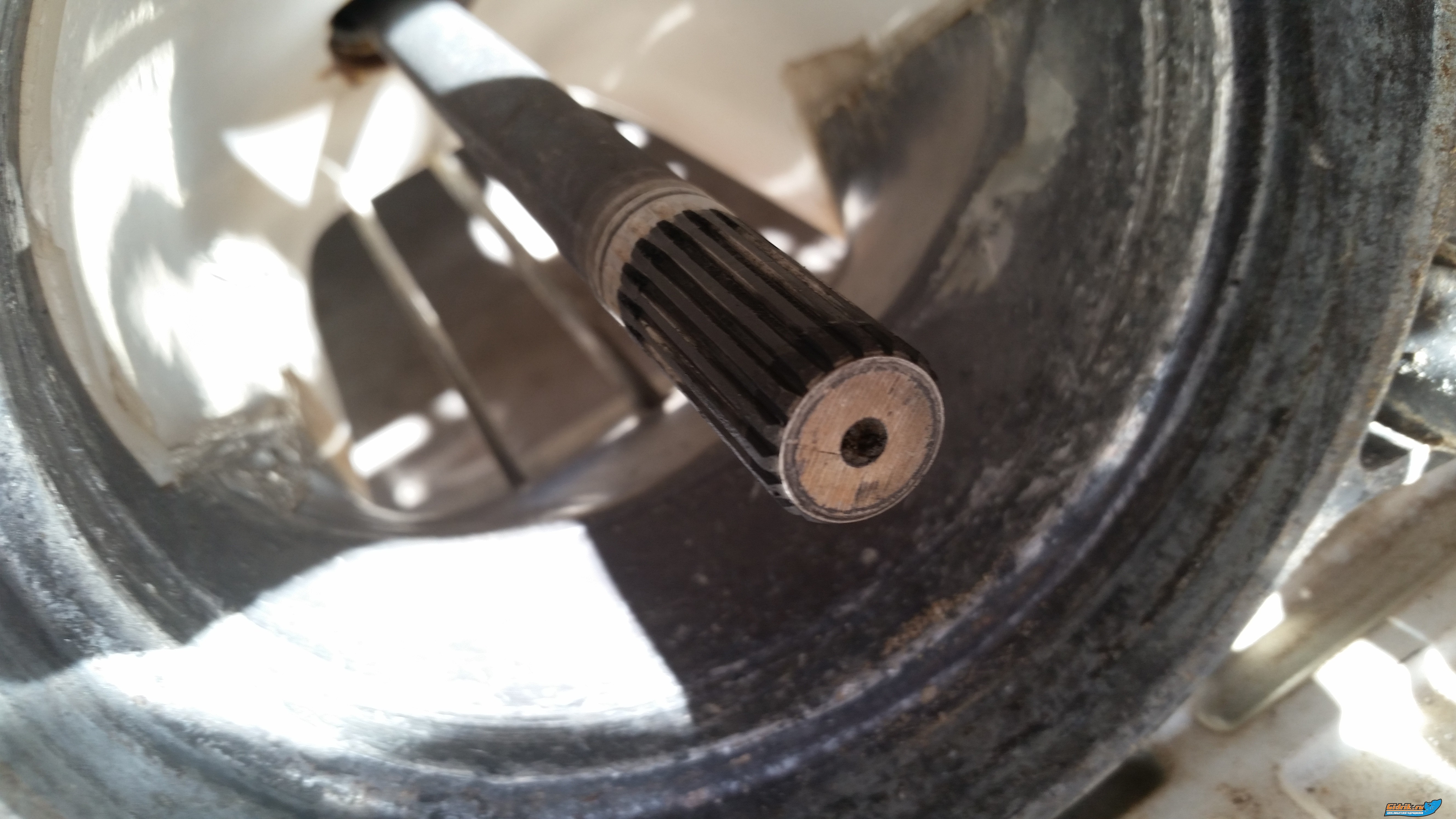

Ну что разобрал я все. В одно рыло пару часов. Мотор не снимал просто приподнял его и под ним вытащил вал! Кстати в сервисе за это просили 10 тыс!!!
Ну и что видим. Рубака охлаждения чистая это гууд. Переживал. Шлицы как новые. Это гууд. Значит букс винта связан с дыркой. Но дырки как таковой я не увидел только трещина. Она даёт дисбаланс при нагрузке на винт и сам подшипник как гавно в проруби с диким люфтом. Думаю через сальники вала вода проникала. Вот думаю восстановить эту трещину таким образом. Вырезать часть по кругу и залить туда полиуретаного герметика. По идее должно держать. И по винту что скажете. ? Еще не критично зазубрины? Зазор еще в норме.

СообщениеДобавлено: 19 июл 2017, 16:07
Сообщения: 1038
Имя: Виталий
Откуда: Хабаровск
Благодарил (а): 66 раз
Поблагодарили: 50 раз
И еще как снять сам подшипник из этого корпуса. ? Только прессом? А сальники... или постучать. ?
СообщениеДобавлено: 19 июл 2017, 22:04
снять подшипник как угодно, главное по внутренней обойме не лупи.
Трещина большая, по мне, так в ней и причина.
Меняй подшипники, сальники и заливай ВСЁ герметиком, и на воду.
Думаю ВСЁ получится.
Винт не трогай, разберись с утечкой.

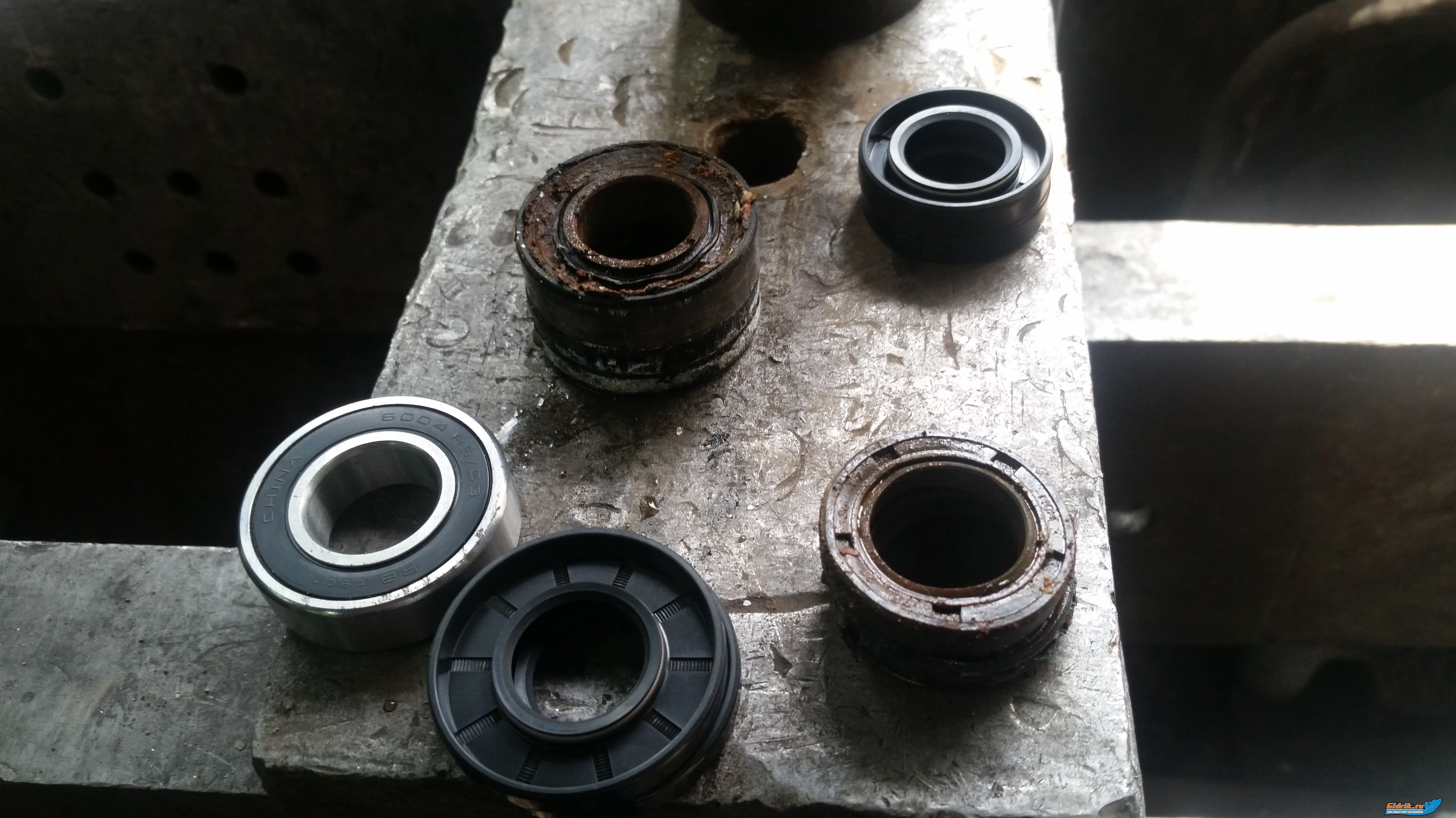

поменял подшипник на валу, там был просто пизздец.ц.. ))) люфт дикий сальники все умершие. Герметиком как смог залил, но хз , надо бы новый узел этот, тут у нас из полиуретана льют, сказали за 3 рубля сделают мою деталь. Если потечет опять сниму им отвезу. Но мне думается что текло именно через вал сам т.к сальникам все капец.
Еще назад когда ставил пришлось нагреть вал чутка т.к подшипник не садился. Грел феном строительным. ну вроде все село. Пока водомет не трогал, ремкомплект только завтра придет, но там пока еще терпимо, хотя винт рукой ходит на пару мм туда сюда... надо бы сменить потроха. Планирую завтра испытать на воде... сегодня собираю. На фото еще без герметика сальник этот .

СообщениеДобавлено: 21 июл 2017, 07:38
Сообщения: 1038
Имя: Виталий
Откуда: Хабаровск

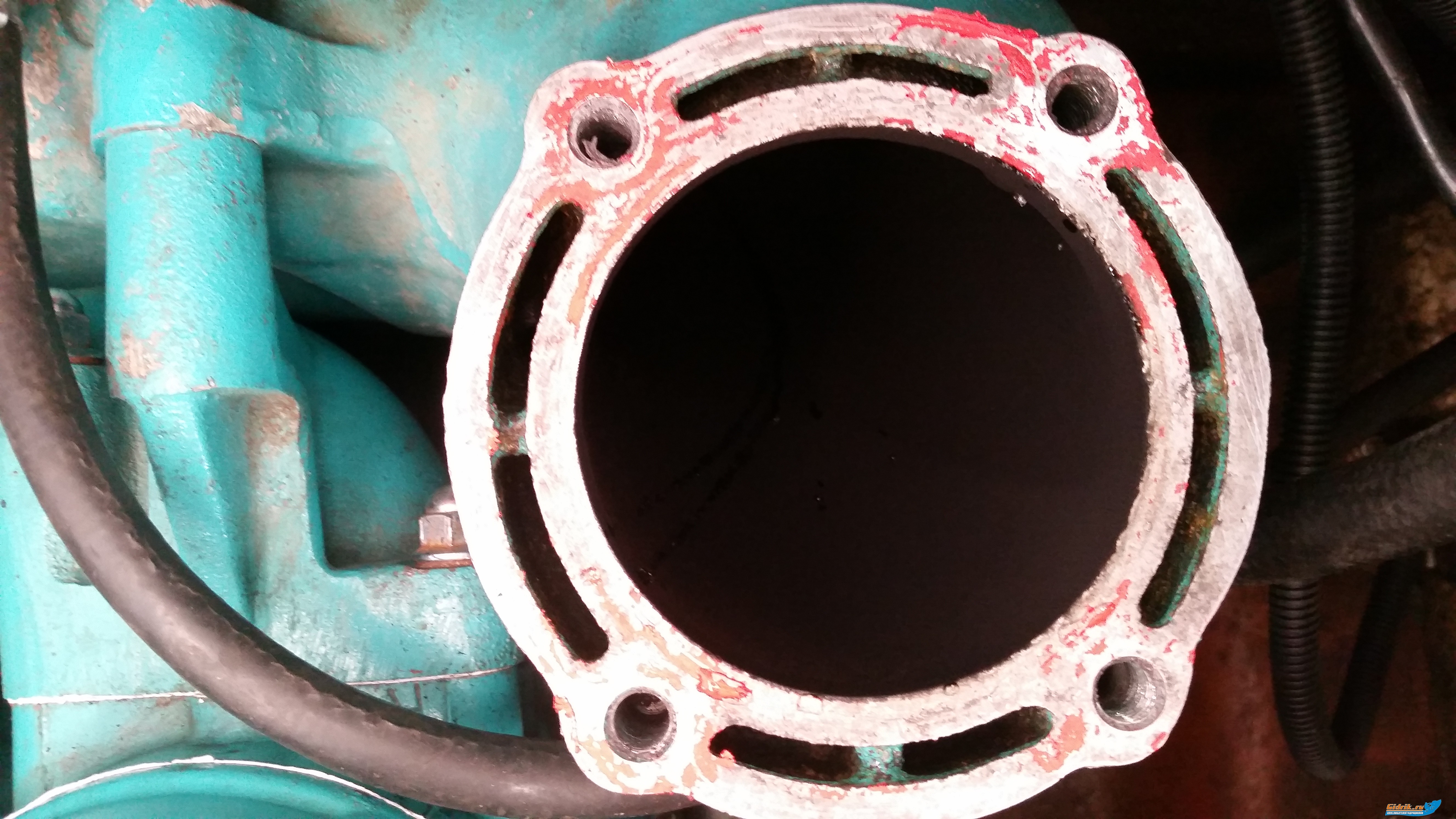

собрал коня ) осталось мелочи проводку подтянуть и тросики накинуть. Вопрос, я не стал на герметик садить верхний патрубок выхлопа, там и так железные прокладки с буртами. Если побежит то уже открутить не долго.. как думаете будет течь или нет?
и еще хочу не заводя скинуть на воду и глянуть течет или нет. и если нет то потом завести и глянуть уже потечет если сальник то откуда и почему.... ну тогда уже буду из полиуретана делать ))

Приветствую, я мажу герметиком но только тонко так между пальцев прокладку пробегусь,главное при устанвке сначала патрубок прикрутить верхними болтами а потом уже к мотору боковыми а то может перекос и побежит,ну у меня бежало и не раз и не бежало а струя тонкая летела там давление нормальное,и сначало не течёт а как на полняк лупанёш так струйка,и со временем появляется провал ну или тупит,так как сетки в воздухане покрываются водяной плёнкай.

Испытал. Толку ноль. Через сальник не бежит. Бежит откуда то так что за 30 сек полного газа набирает полный трюм!!!
