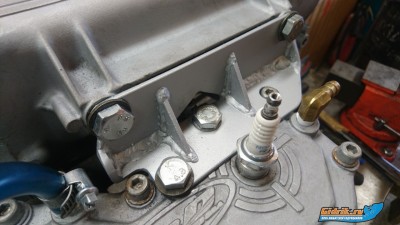

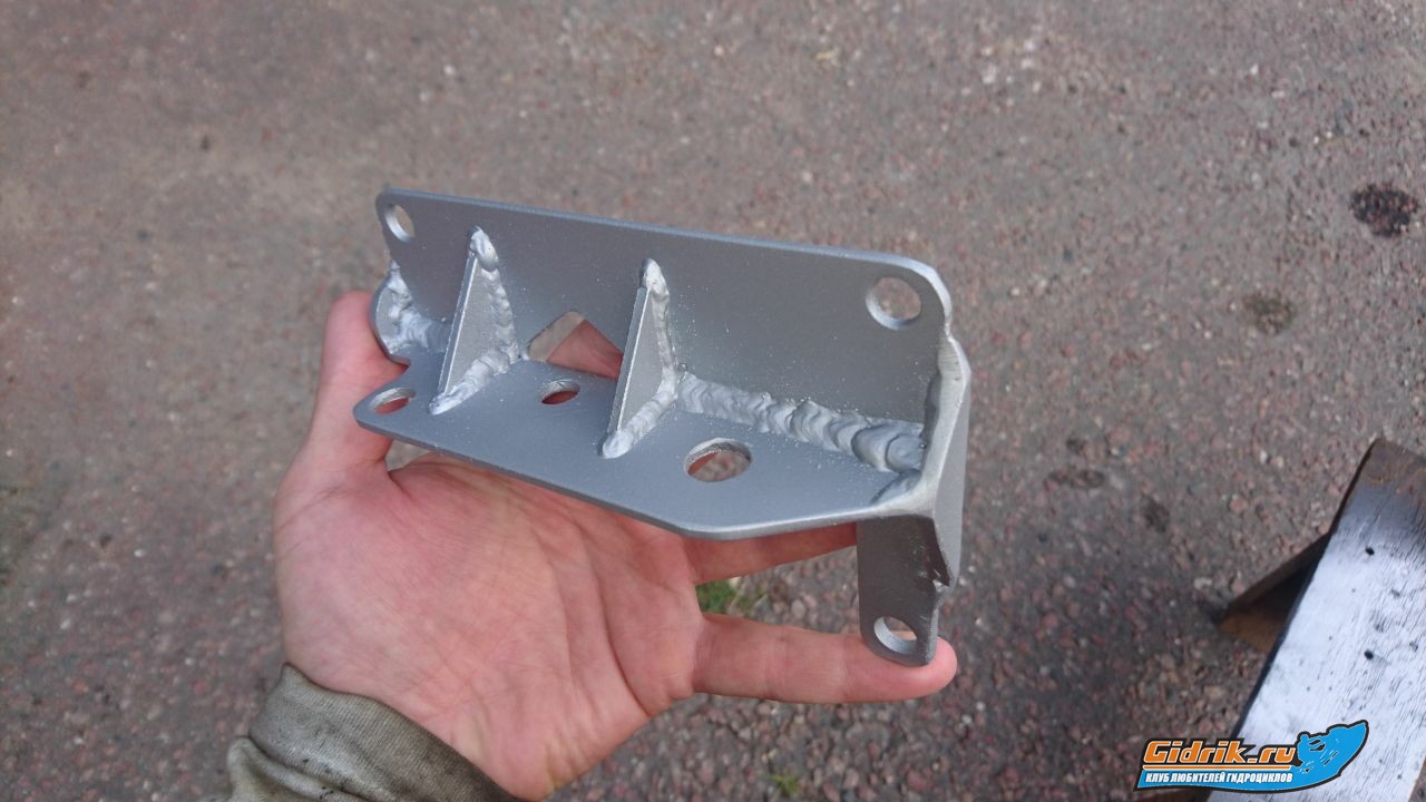

Всем привет! решил разобраться с вибрациями. Как то неприятно катать и постоянно рвало самодельный уголок который соединял крышку блока цилиндров и глушитель (крышка R&D и пришлось сделать самодельный уголок)
СообщениеДобавлено: 15 сен 2017, 00:13
Сообщения: 128
Open 800
Поблагодарили: 4 раза

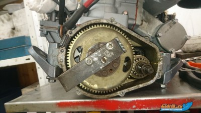

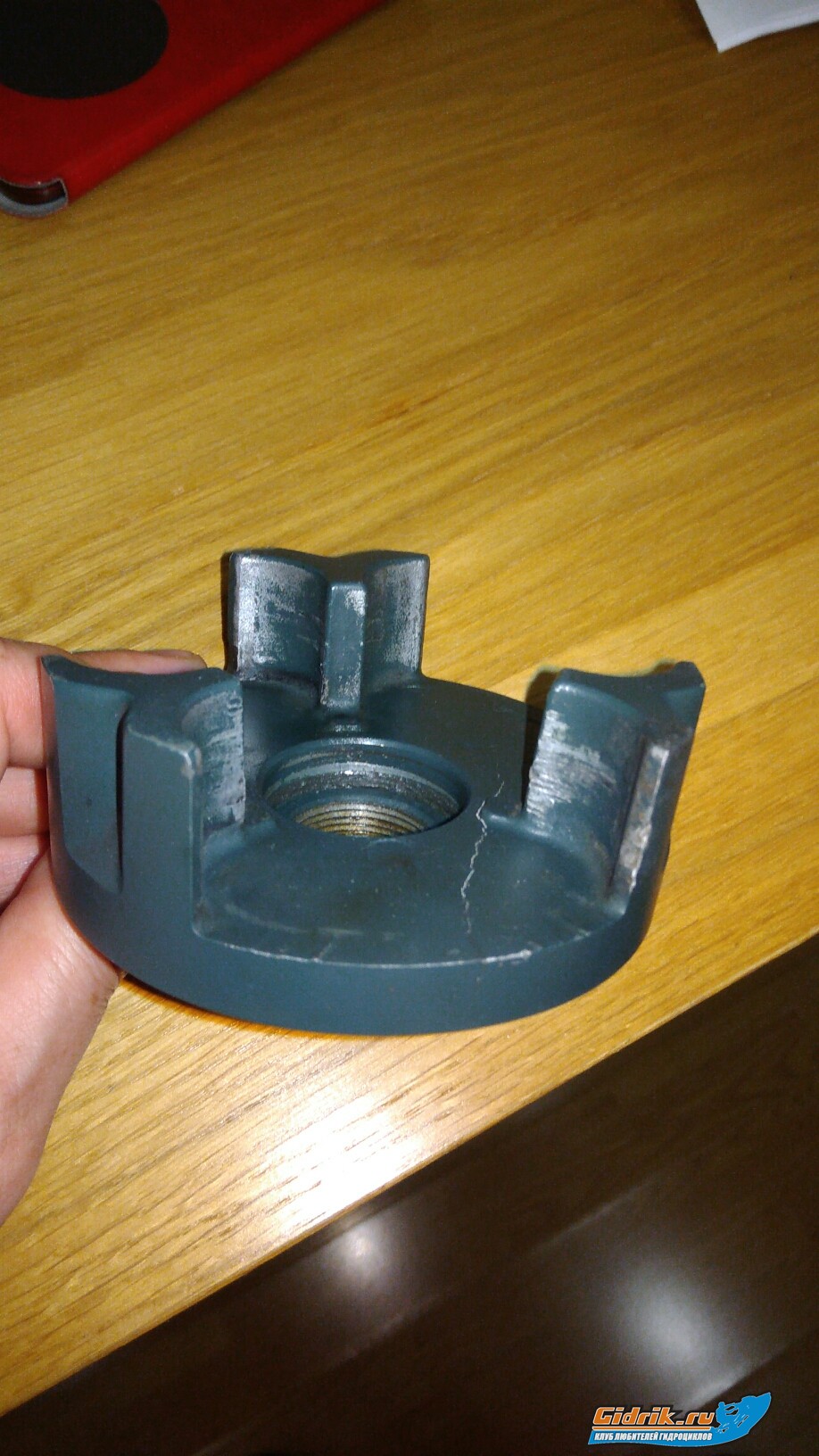

Всем привет! решил разобраться с вибрациями. Как то неприятно катать и постоянно рвало самодельный уголок который соединял крышку блока цилиндров и глушитель (крышка R&D и пришлось сделать самодельный уголок).
Вынул движок, с помощью самодельного фиксатора маховика легко открутил фланец с коленвала.
Фланец оказался с трещиной и поэтому был изогнут!!!! Скорее всего при установке движка прежние хозяева движок банально уронили на фланец и он треснул((((
Это и была причина вибраций.....

Далее просто...
был куплен бу фланец за 1000р. Установлен и покрашен)))
движок установлен в корпус и легко отцентрован. С ровным фланцем это оказалось совсем несложно.
Уголок сварен по месту и покрашен.
В полвторого ночи гидрик был собран и обкатан на следующий день. Вибрации исчезли, вообще!!!
Конечно 2-х тактный движок имеет вибрации, но они практически не ощущаются при катании.
