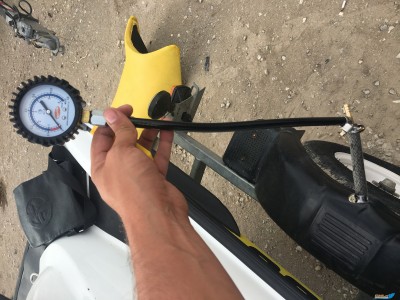

Сегодня, подсоединил бензиновый манометр после фильтра и поездил без сиденья, минимальное давление показывало 3,8 кг, а в основном всегда 4кг, насколько я помню рабочий диапозое 3,7-4,2кг, получается насос работает как надо. Куда ещё можно залезть? Есть ли смысл подключать диагностику?
IMG_8598.JPG [ 2.66 МБ | 6719 просмотров ]

Все верно сделал. Смысл подключить диогностику на инжекторе есть всегда. Нормальная диагностика может проверить работоспособность датчиков.

Получается когда он дёргается после прогрева, когда с полного газа сбрасываю до холостых и опять даю полный, то какое-то время не может развить больше чем 4100-4200 оборотов, но давление всё равно около 4кг и при этом свечи сухие, значит мозги как-то его отсекают? Может датчик какой-нибудь нагревается?

И я так думаю, что если не хватало бы производительности насоса, то давление хоть на какое-то время должно было бы падать, особенно на высоких оборотах

Тебе 3 раза написать??? 8) Проверь ВПУСКНОЙ клапан!!!

Где он находится?

После дроссельного узла

Кстати а выхлоп проверял? Не перекрывает ли его какой нибудь отслоившийся патрубок?
