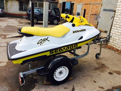

Мне кажется, что если бы перекрывал, то давно уже вылетел бы, так как мучал его часа два с этой проблемой..
Нет. Не вылетит сколько не мучай. Прогар и отслоение резины патрубка тоже частое явление на Бомбиках особенно на "уставших"

Если есть возможность , подключи диагностику. Проверь работоспособность датчиков и работу датчика дроссельной заслонки , может дорожки износились и он даёт не верную информацию , от этого и мозги дают не верную смесь.

Может и ватербоксе что то забило или перегородка отлетела. Тебе же писали чисть выхлоп

Мой чемодан может и уставший, но компрессия по 10,5 и куда бы не залез, пока всё в основном хорошо, может просто пока не могу найти причину, уже побывал у 4-х мастеров и ничего... по технике говорят всё отлично, искать надо в электрике и прочей хрени.
Как только он поедет, то сразу продам и забуду как херовый сон ( поосто покупал его в нетрезвом виде, кроме объявления о продаже и слов продавца по телефону ничего больше не видел и не слышал, с другой области приехал он через два дня, и мы познакомились)...
И куплю что-нибудь свежее более 200 лошадей, и даже если скажете что его ремонт будет дороже и т.д.... НО, его хотя бы без проблем можно будет отремонтировать, просто оплатить запчасти и ремонт, и радоваться дальше.
А по этим старым двухтактникам в основном все говорят что лучше его продать и забыть, так как ремонтировать их никто не хочет и запчасти на них в основном на заказ и ждать по 2-3 месяца!

По поводу выхлопа, на холодную же всё хорошо, первые минут 4-5 он без проблем едет

Завтра у официалов попробую уговорить и привезти диагноста с оборудованием, может и правда проблема в датчике дросселя?

Друган привет! сам мучился пол сезона 2015г. оказалось давление в рампе не соответствовало, у тебя должно быть 3,7-4,2 bar. померий манометром, если не в допуске то ехать не будет 100%. На RFI в баке стоит хитрый регулятор давления топлива, от воды ржавеет шток и он закисает, в следствии регулятор работает не стабильно, вот и проблемы с давлением топлива, кидаю ссылку как я сделалhttp://gidrik.ru/viewtopic.php?f=46&t=9514

Я же писал что подсоединил манометр после фильтра и давление почти всегда 4кг
