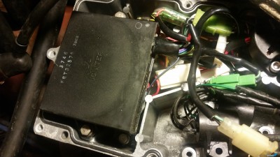

Снимал сегодня коробку где электрика вся. Мне там нужно было сменить один пластиковый вывод. Так вот что внизу обнаружил. Это тоннель вала водомета. Я сразу обрадовался думал тут и течет по соединению . Ага хрен там. Все там збс..

СообщениеДобавлено: 07 авг 2017, 15:36
Зарегистрирован: 21 авг 2016, 07:06
Сообщения: 185
Техника: kawasaki jetski 1100
Откуда: Красноярск
Гаечки которые залиты были не свернулись?
Ты про пластик. Где провода выходят? Ну вот я одну и менял. В том году голову ей скрутил.

Надо разобраться откуда вода. Там инжектора должны выкидывать круче любой помпы

Да буду разбираться. Уже только в субботу. . Ты про штатные лягушки отсасывания. Ну они и работают. Просто поток воды на столько стремителен что не успевают

Трубочки медные точно торчат в сопле водомета?
Да все там есть. Оттуда льется все ок

Как ты проверяет что льется то?? Она тянет от проходящей струи от разрежения от того что концы этих трубочек в центре потока с сопла
