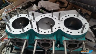

Может не притерся?

Может не притерся?
Да ну вряд ли. За 10 часов уже должен был. А тут компрессия только падает

думается кольца кончаются..причин несколько..качество производителя запчастей,работа расточника.хон даже не стерся ,а компрессии нет.после расточки гильзы доводились ?в любом случае вскрытие покажет.если они как бритвы тонкие и острые-значит после расточки ничего не делалось больше.10 часов -это очень мало чтобы пропала компрессия.да и 60 часов мало.масло то же в деле))
Да думаю кольца, т.к цилиндры просто точнули и все, никто их не полировал фото прикрепил после проточки.
сегодня скину блок и мотор, будет видно уже. фото скину.

:) Виталик,не нужно полировать цилиндры..но ОБЯЗАТЕЛЬНО нужно обработать окна.снять фаски,иначе колец не напасешься
да я про это же, что окна никто не обрабатывал... но зато они сейчас отлично полирнулись ))

сейчас скорее всего уже да.но блин дороговат такой метод.и еще повезло если не сломалось,часто так происходит,тогда задир конкретный обеспечен.но у тебя по фото цилиндры в идеале,так что думаю это кольца кончились.а там х.з.благо можно купить кольца отдельно.
