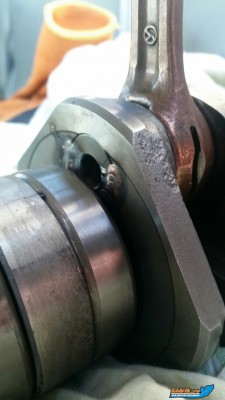

ладно про колено потом,ехать нужно.скажу лишь ,что варить щеки нельзя.кроме идиотов америкосов этого никто не делает.разве что только если металл уже просел и не держит щеки в положенных градусах.тогда для продажи можно))т.к.ориг.щека с например монолитным пальцем километр денег стоит.вот тебе за чем щеку на сварку сажали???
а потому что не держала в положеных градусах. Не балансировалась. но щека оригинал и натяг уже не тот
вот фото
