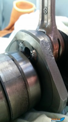

ладно про колено потом,ехать нужно.скажу лишь ,что варить щеки нельзя.кроме идиотов америкосов этого никто не делает.разве что только если металл уже просел и не держит щеки в положенных градусах.тогда для продажи можно))т.к.ориг.щека с например монолитным пальцем километр денег стоит.вот тебе за чем щеку на сварку сажали???
СообщениеДобавлено: 12 сен 2017, 07:57
Сообщения: 1038
Имя: Виталий
Откуда: Хабаровск
Благодарил (а): 66 раз
Поблагодарили: 50 раз
а потому что не держала в положеных градусах. Не балансировалась. но щека оригинал и натяг уже не тот
вот фото

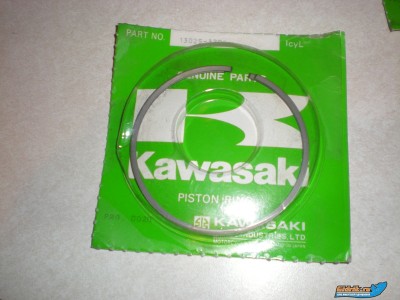

купил 3 комплекта колец )) 7300 за все.

Ну что ж друзья! Колечки приехали. Я конечно же их в цилиндры и на замер )) 0.25 почти не лезет 0.30 лезет щуп. По мануалу от 0.25 до 0.45. Так что все збс. Дело было в кольцах ))
