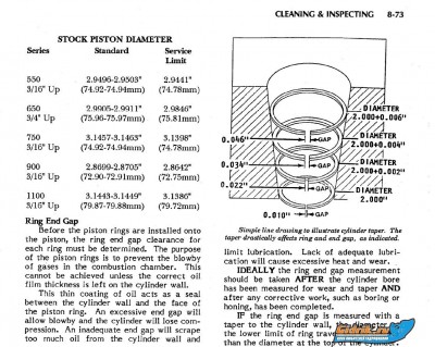

держи,
и сам мануал скачай, там есть все.
http://www.mediafire.com/file/fmz1ndfz9 ... 2-1998.zip
piston_550.JPG [ 305.6 КБ | 7551 просмотр ]

Виталий, спасибо за мануал, этой информации в нём нет.
Вопрос остаётся открытым. Если у кого-нибудь есть поршень 550-го сделайте
пожалуйста измерения.

а зачем замеры таких величин? что они дадут? просто интересно. ) если их даже нет в родном мануале ))

не получится, они совсем разные разница у стока 2.00мм..
подходит 750/1100 идеально только, они одинаковые, а эти все разные.
