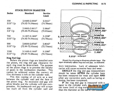

Привет Всем! Может кто поможет, нужны размеры поршня Jet ski 550,
высота/ диаметр.пальца/ компрессионная высота/ углы замков колец.
держи,
и сам мануал скачай, там есть все.
http://www.mediafire.com/file/fmz1ndfz9 ... 2-1998.zip
piston_550.JPG [ 305.6 КБ | 7550 просмотров ]
