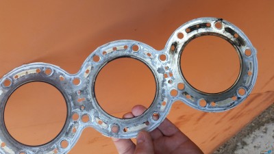

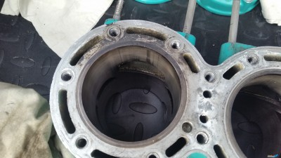

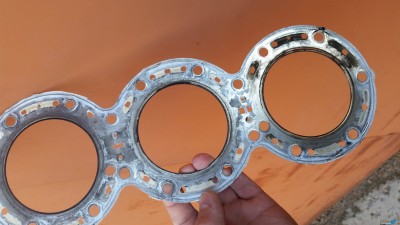

Ну что ж, при сборке мотора стала очевидна вещь из-за которой произошло падение компрессии в целом и в частности в 3 ем цилиндре.... Ну тут все просто, башку и блок я не шлифовал, как то не подумал что с ними все плохо, а зря... С башки сняли 0.5мм с блока с одной стороны 0.07 с другой 0.05... И еще в добавок лопнула прокладка по кругу с одной стороны как раз на 3 ем цилиндре... хорошо что я более не гонял на нем, иначе все могло закончится опять капиталкой...
На фото еще до шлифовки отчетливо видно место прорыва выхлопных газов... И прихват разок случился именно поэтому, поэтому и на 3 ем горшке и была 6.7 компрессия. Еще и башка винтом, все к одному как говорится. если бы башка была ровной прокладка бы не прогорела я думаю.
Короче все работы сделаны, мотор будет завтра собран, прокладки все новые ну и кольца тоже, думаю компрессия должна быть под 11 очков )) в след сезоне замерю.

Привет Виталя! Ну что бы не вылезла ещо болячька из этой цепочьки Я бы востановил сквиш в камерах головы. О.7, 0.5 и 0.0, разлёт впечатляет), детонация + вибрация могут вернуть тебя к преличьной капиталке. В мануале по ремонту указан этот зазор, ВМТпоршень=голова. :roll:

Хм. Надо порыть мануал. Где этот сквиш или как там его. Пока не понял про что ты говоришь
Детонационная "шель "
https://www.google.ru/search?q=%D1%81%D ... 6ATVhrHwDA
обязательно делать как по мануалу .
проверяется очень просто на собранном моторе .в край цилиндра засовывается оловянная проволока и проворачивается мотор .то что сжало на проволоке есть сквиш
