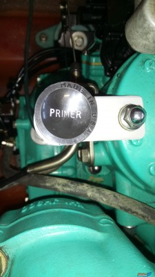

Всем привет и так вроде всё обслужил, смазал троса ,корпус просушил,акум снял, шланги за силиконил,в бак залил консервант,масло в поршня залил,обслужил импилер,пролил 4 литра антифриза ( WaterBox ) снимать не стал ))))) ну и так по мелочам ! Немного поменял кое чего ,обошлось конечно не дёшево 17.000 рублей со всеми запчастями ,маслами смазками и консервацией и работой специалиста ! Ну а в целом сказали что всё хорошо делать ничего не нужно ! Ждём лета ))) :)

Комментарий к файлу: Поставил помпу для подкачки бензина , тема хорошая 2-3 качка и движок заводится практически мгновенно,бензин поступает на прямую в карбы ! До этого стояла груша и не правильно была установлена почему то на обратку ! Щас всё ок ))) Правда удовольствие сравнительно не дешёвое помпа 3600 +2500 установка . Всем рекомендую ,тема очень хорошая +5 !

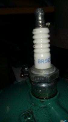

Комментарий к файлу: Поменял свечи ! И закрепил наконечники фиксатором .

Ай мододца Денчик правильный подход,- плюсую). Тросам внимание тоже в сервисе уделили? :Bravo:
А вот на помпе тебя развели), вещ действительно хорошая на уставщих моторах. Стартер и акум дольше жить будут. А это так ссыль чтоб не хватал с дуру по первой цене)). Здесь тебе всегда подскадут где, что и по разумным ценам.
