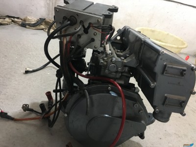

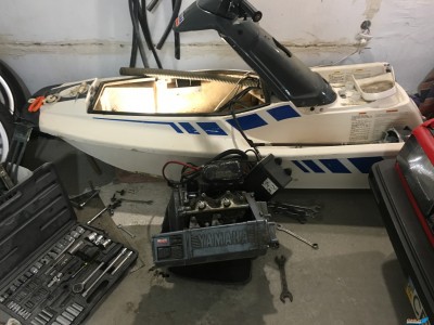

grigoryan писал(а):
ты прав,щас предложения есть,ценник правда яипу...
Любопытство победило лень и холод - пошел в гараж... и понеслась
F6944C92-8D0C-4803-B86A-35DDE5174769.jpeg [ 1.83 МБ | 6238 просмотров ]

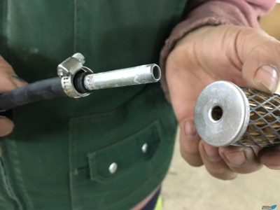

Тогда и карбюратор на микуни 44 менять и ограничитель оборотов снимать.
Тогда есть смысл.
А так, бери сток б/у.
Я думаю для начало кошелёк прокачивать надо!! Как когда то мне посоветовал STICH russia(kacik....) и был прав на все 100% :roll:
Ну у него не новый BRP 260, можно своими руками и местными продавцами недорого выехать

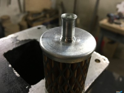

Вот своими руками и заколхозил сегодня - снял бак, а в нем что-то болтается - перевернул и выбрал фильтр, не знал что оно, пока не снял крышки - на шланге который резерв - на шланге висит точно такой же, а на из колбы там где основная подача, вынял шланг а на нем трубка - трубка выпала с фильтра ( с завода на клею). Пришлось брать паяльник и колхозить. Как я понимаю, это фильтра грубой очистки, а тот что перед карбом - мелкой. А вот и колхоз...
031D7933-3CBD-47B7-AEF2-2A84C0A436A2.jpeg [ 1.51 МБ | 6238 просмотров ]
EAF353F3-4EAA-4578-B67A-6A86B644F8B5.jpeg [ 1.69 МБ | 6234 просмотра ]
Последний раз редактировалось maxwheller 10 фев 2018, 22:36, всего редактировалось 1 раз.

Припаял... новый по каталогу 30 баксов и ждать...
ECA72D50-4883-4A0E-A486-0CE8191A0A78.jpeg [ 1.51 МБ | 6237 просмотров ]

СообщениеДобавлено: 10 фев 2018, 22:45
Макс, что за карб на нём стоит?
Что из себя представляют мозги?
СообщениеДобавлено: 10 фев 2018, 23:04
карб и импеллер у мотора 500 свои, а вот что за коммутатор не пойму, нет инфо.
Честно говоря в этом пока не секу. Мозги - коробка из которой выходят проводя - снял с мотором - на фото лежит на моторе, а по карбам вообще без руля - сток скорее всего...

Может эта фото как-то поможет...
4E932309-3D5E-425D-BA99-B905095AA90C.jpeg [ 1.68 МБ | 6231 просмотр ]
СообщениеДобавлено: 10 фев 2018, 23:28
ну думаю выше стока ничего не выйдет. коммутатор тоже свой, инфо по нему не вижу.
