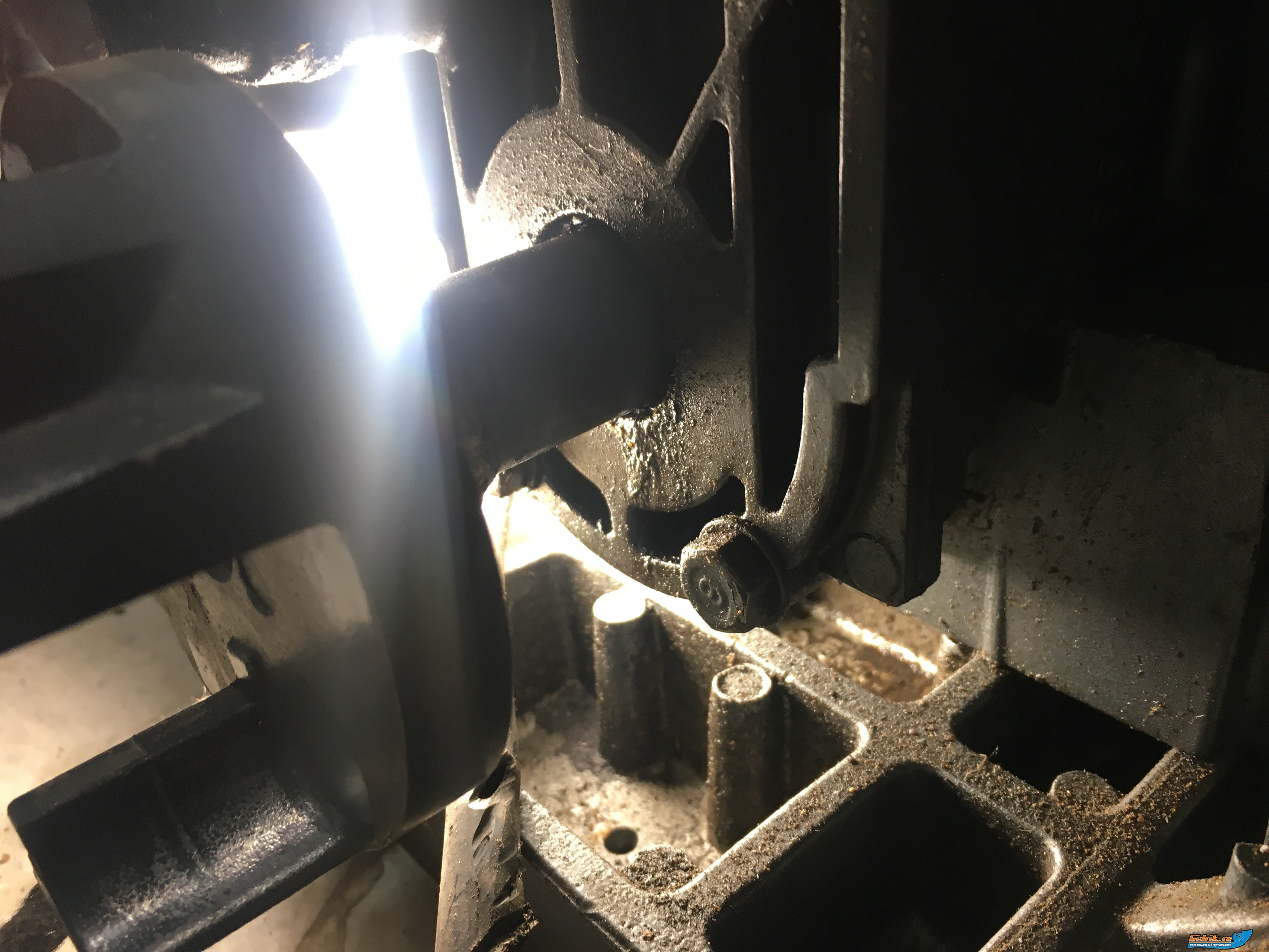

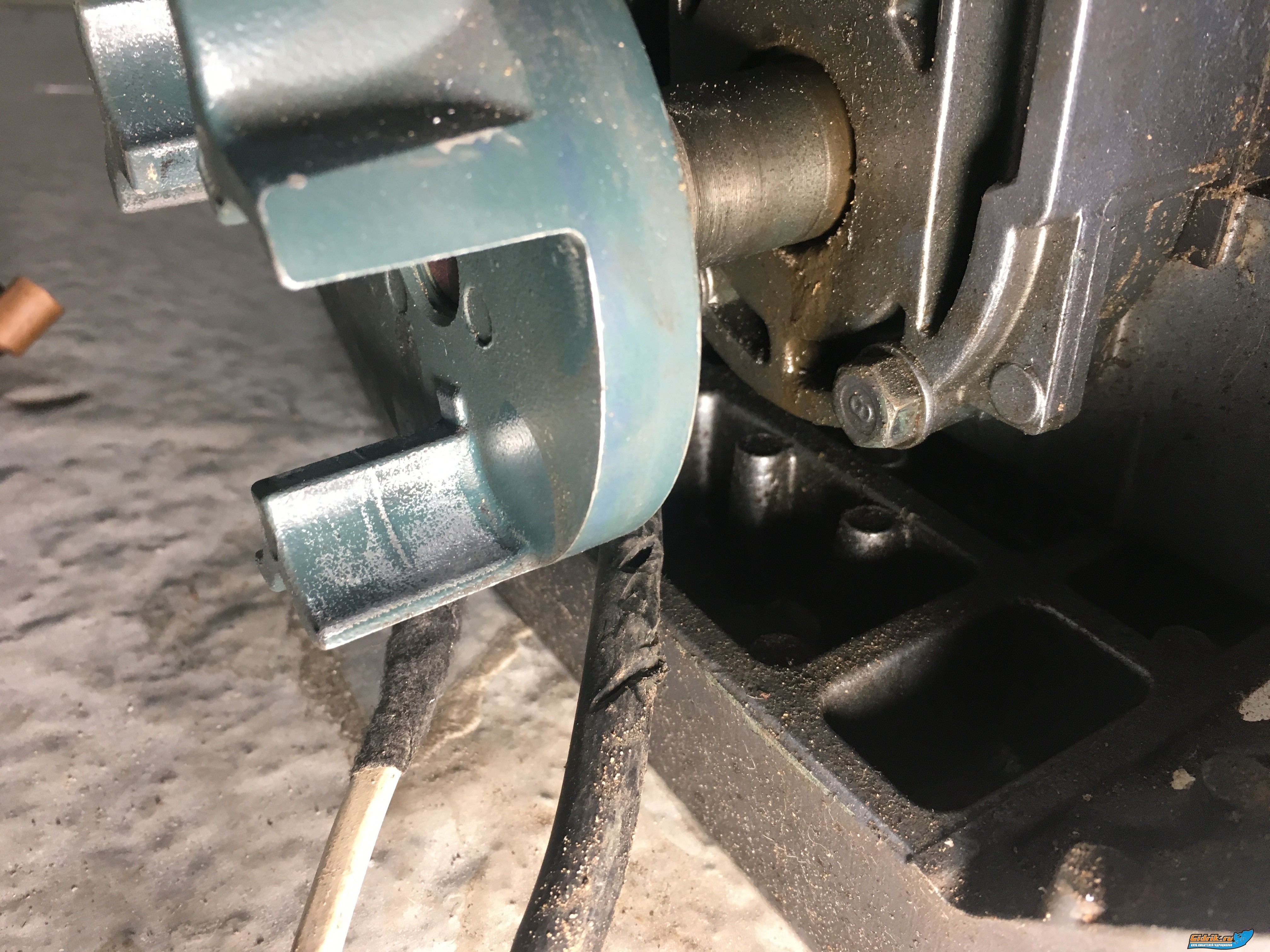

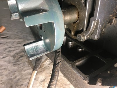

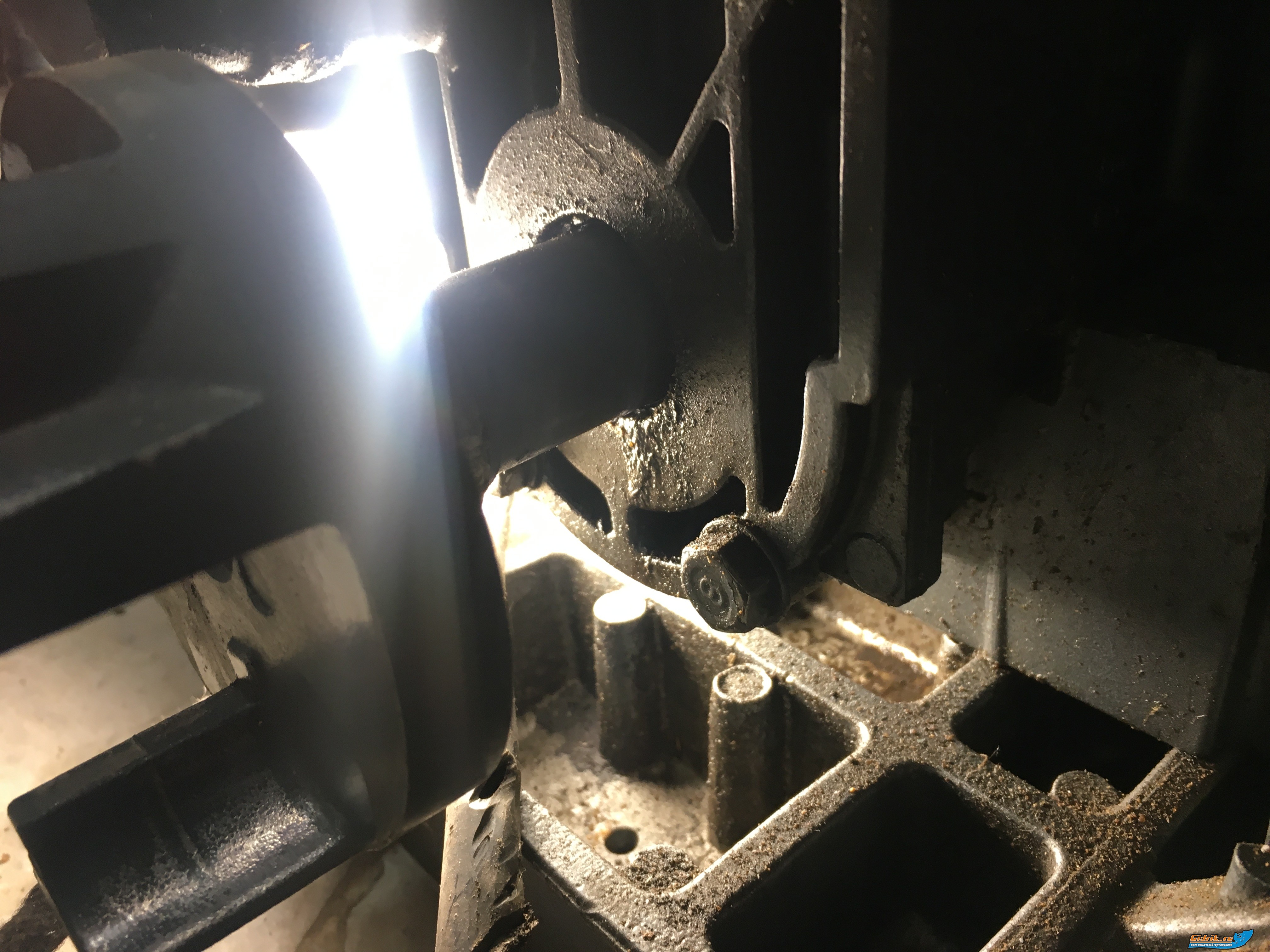

Та еще не лезу, спросил совета... только вот пошел в гараж - фото карба сделать, и увидел сало от коленвала и вниз. Как я понимаю, для двухтактника это плохо, так как давление и разряжение в картере будет хреновое, не?

Сало. У всех по разному воспринимается. А это,судя по фото, не подсос воздуха. Так как не в себя двигло тянуло.

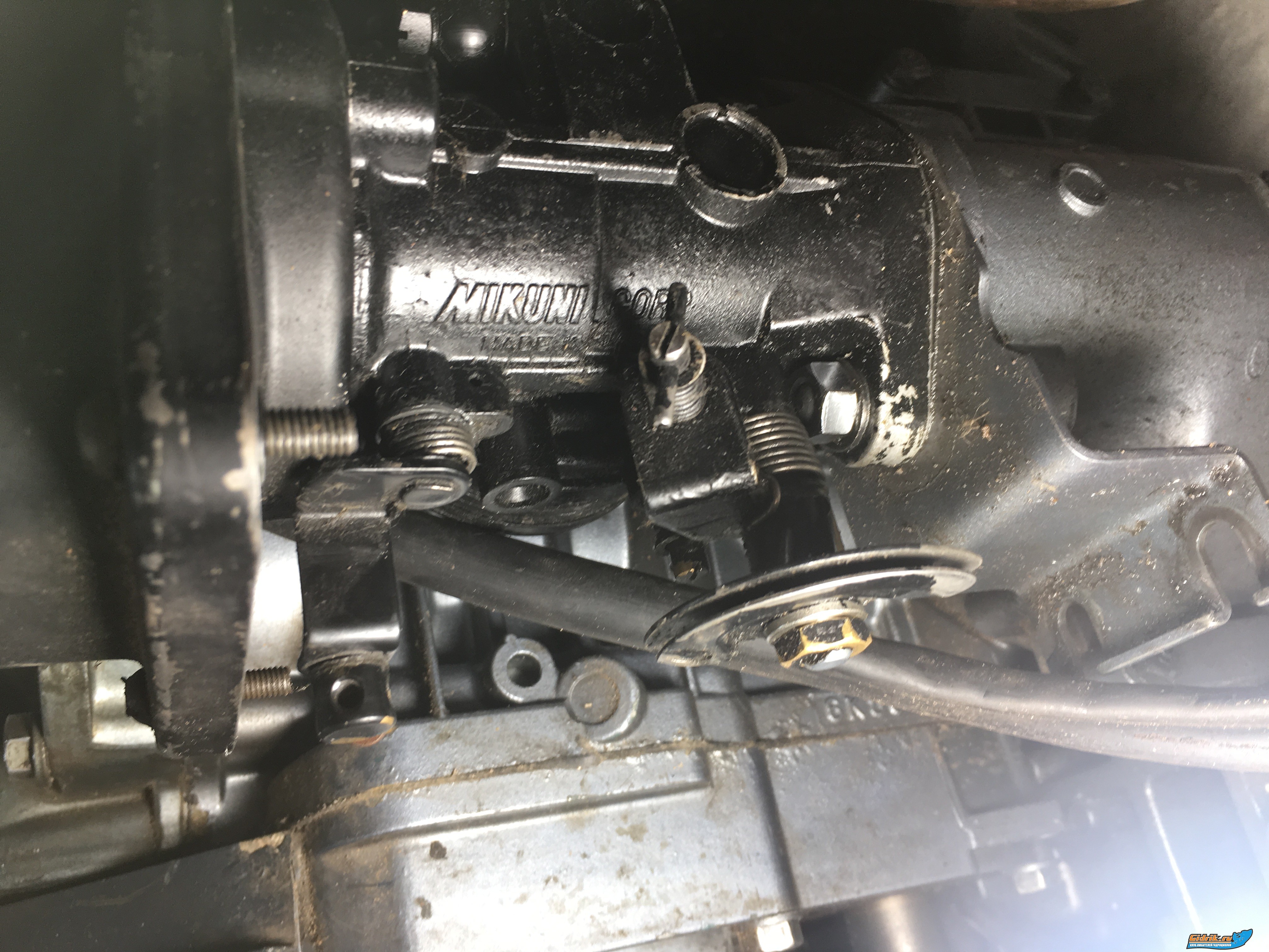

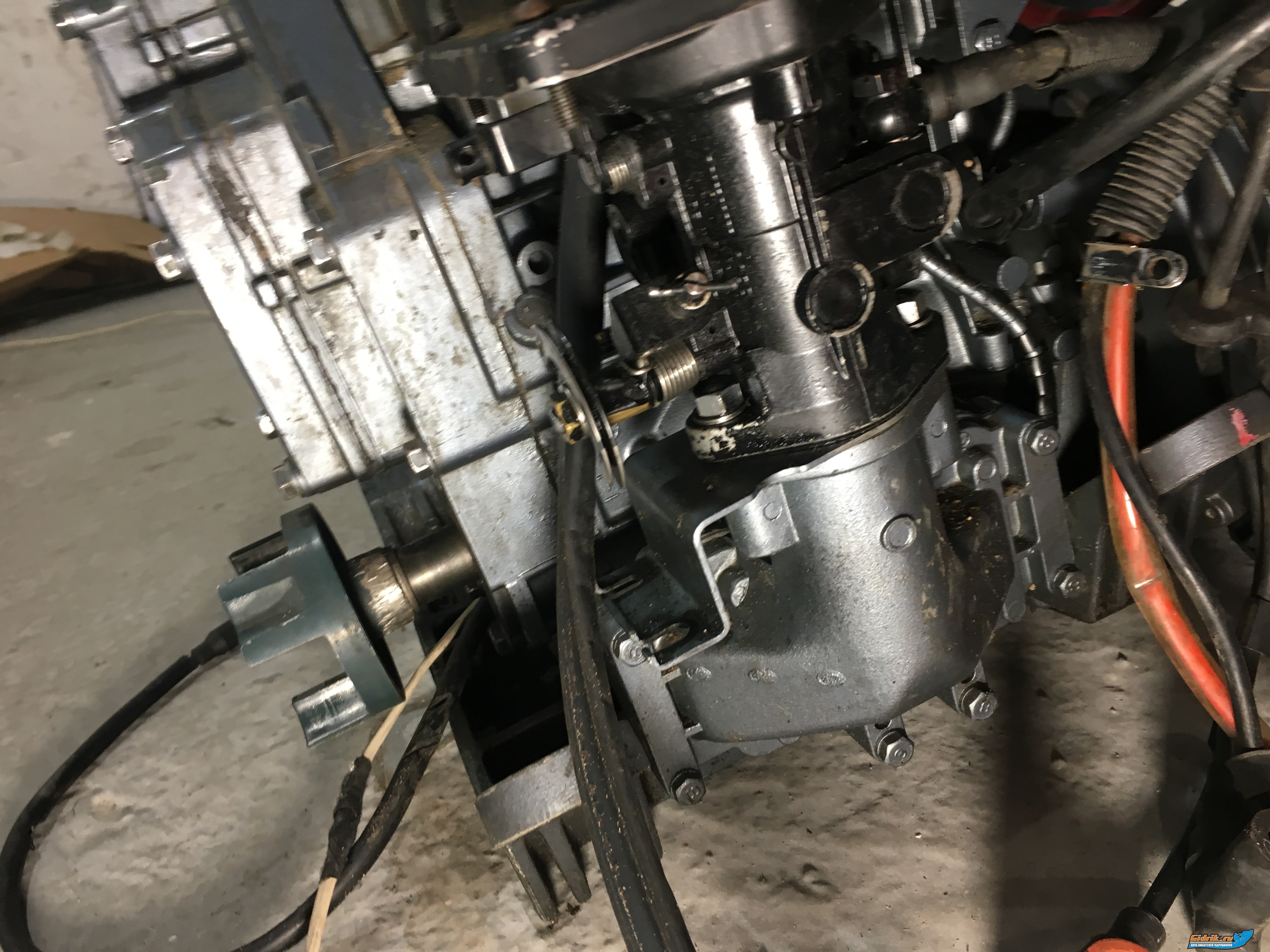

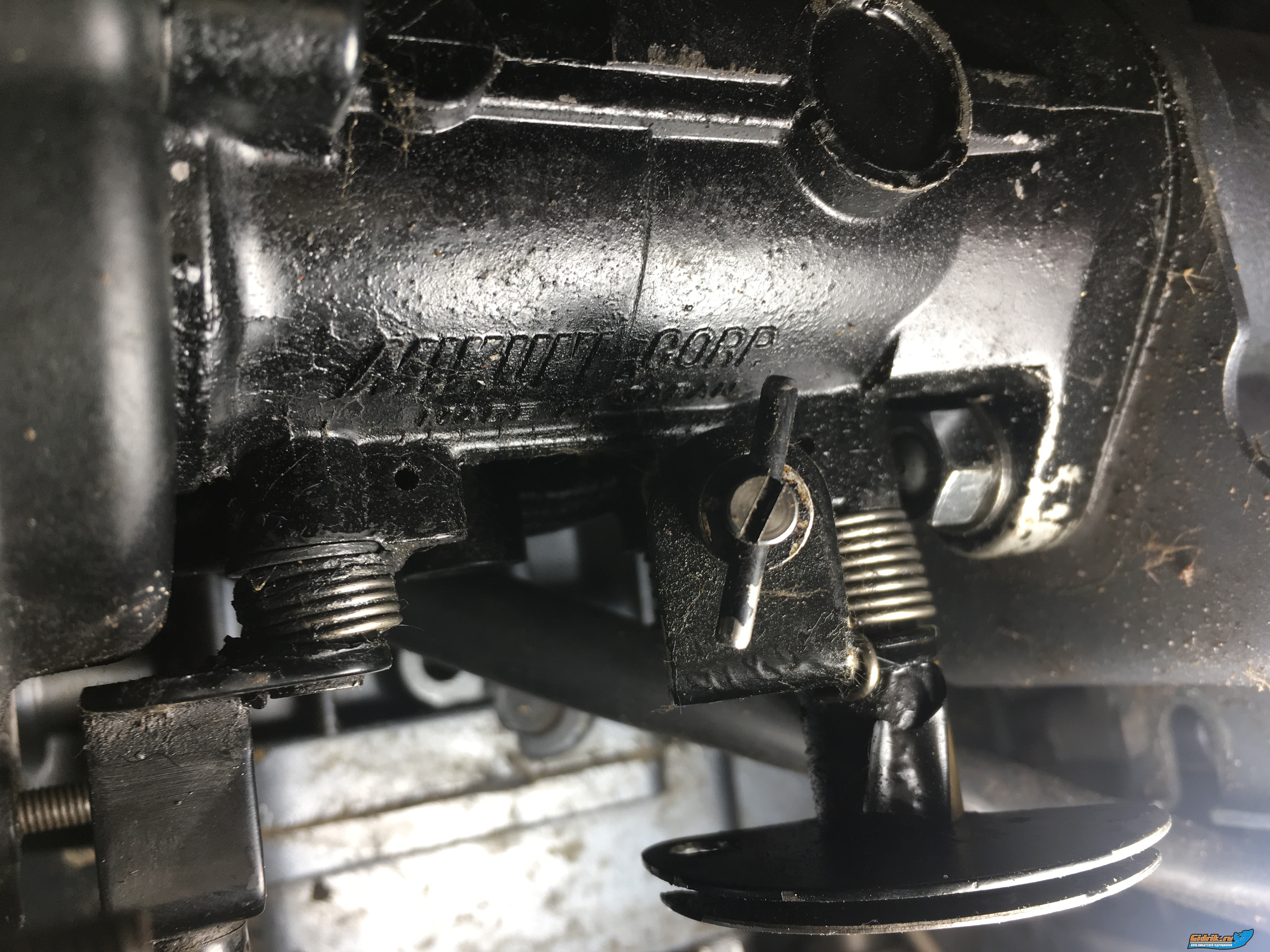

Вы спрашивали какой карб стоит, как я понимаю это уже не актуально, но сделал фото. Как я понимаю, это сток.

Я думаю что там и подсос, и прорыв газов, думаю затянуть выдавленное масло из картера обратно, сложнее чем всосать воздух. Может оно, от части и всасывает обратно, но не все. Не знаю надо ли разбирать мотор для замены сальников, и где их брать...

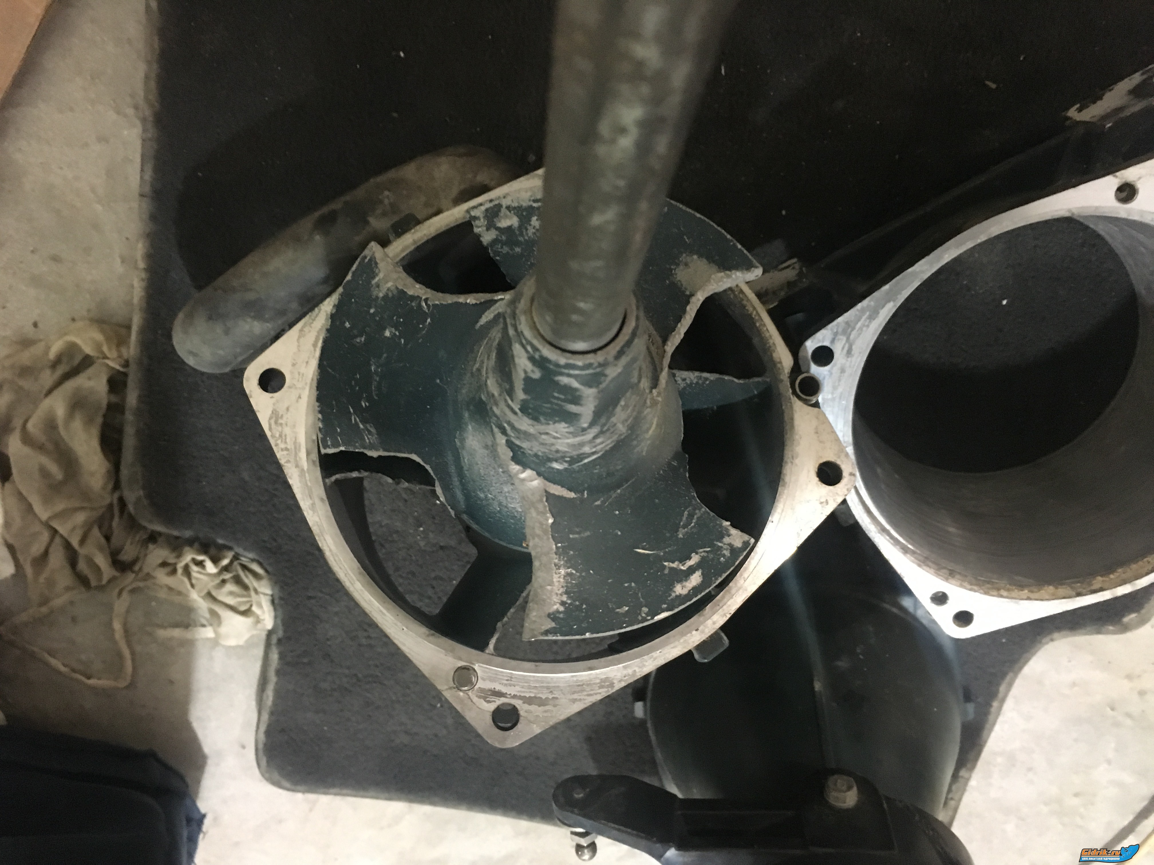

Сделал еще паруфото покрошенного винта, отправил реставратору, может он передумает браться за него, и написал что размер не 140 как он думал, а меньше - возможно что это что-то меняет для него, и он откажется..,
Подсос воздуха,опресуй двс.
За ваш винт ничего не посоветую, в руках такого не держал. Похожий по съему на ямаху 800. С вала привода умудриться скрутить надо.
СообщениеДобавлено: 12 фев 2018, 22:27
на счёт сала я б не парился, запуск на берегу всё покажет, если пойдёт в разнос, значит подсос, а если нет, то ОК.
Винт в помойку, там восстанавливать нечего, бери б\у где-нибудь, собирай и катайся. Винт я откручивал с феном и огромным газовым ключом в тисках, резьба обратная, не правая!!!!

По карбюратору один хрен не пойму, не видно топливного насоса. Если на нём 3 винта регулировки L H P, то старый сток с круглым насосом. Если будет мотор хорошо работать, то и оставь его, не курочь.....ну а так, ремкомплект на него в районе 1000 р стоит, фигня.
