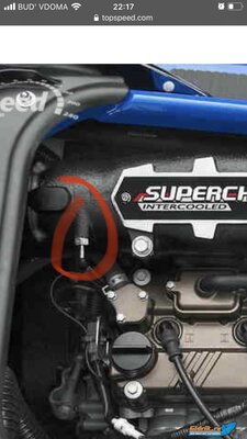

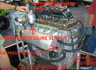

Добрый день,
Я еще раз попробую водяную струю справа в момент когда загорается Heat. Но по ощущениям она обычно у меня градусов 40-50 теплая, но не горячая руку спокойно держу. Датчик тепературы судя по мануалу только один (внизу картинка).
Я просто не могу понять если датчик стоит в выпускном коллекторе он реально меряет температуру воды или все таки температуру выхлопных газов?

АлександрK писал(а):
Добрый день,
Датчик в выхлопной трубе мерит водно-выхлопную смесь, но по сути там вода с газами выхлопными, он тебе и дает сигнал, что перегрев. Если с контрольки рука держит и менее 70 гр вода, то сенсор нужно проверит по мануалу на сопротивление, охладив и нагрев его.
