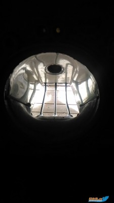

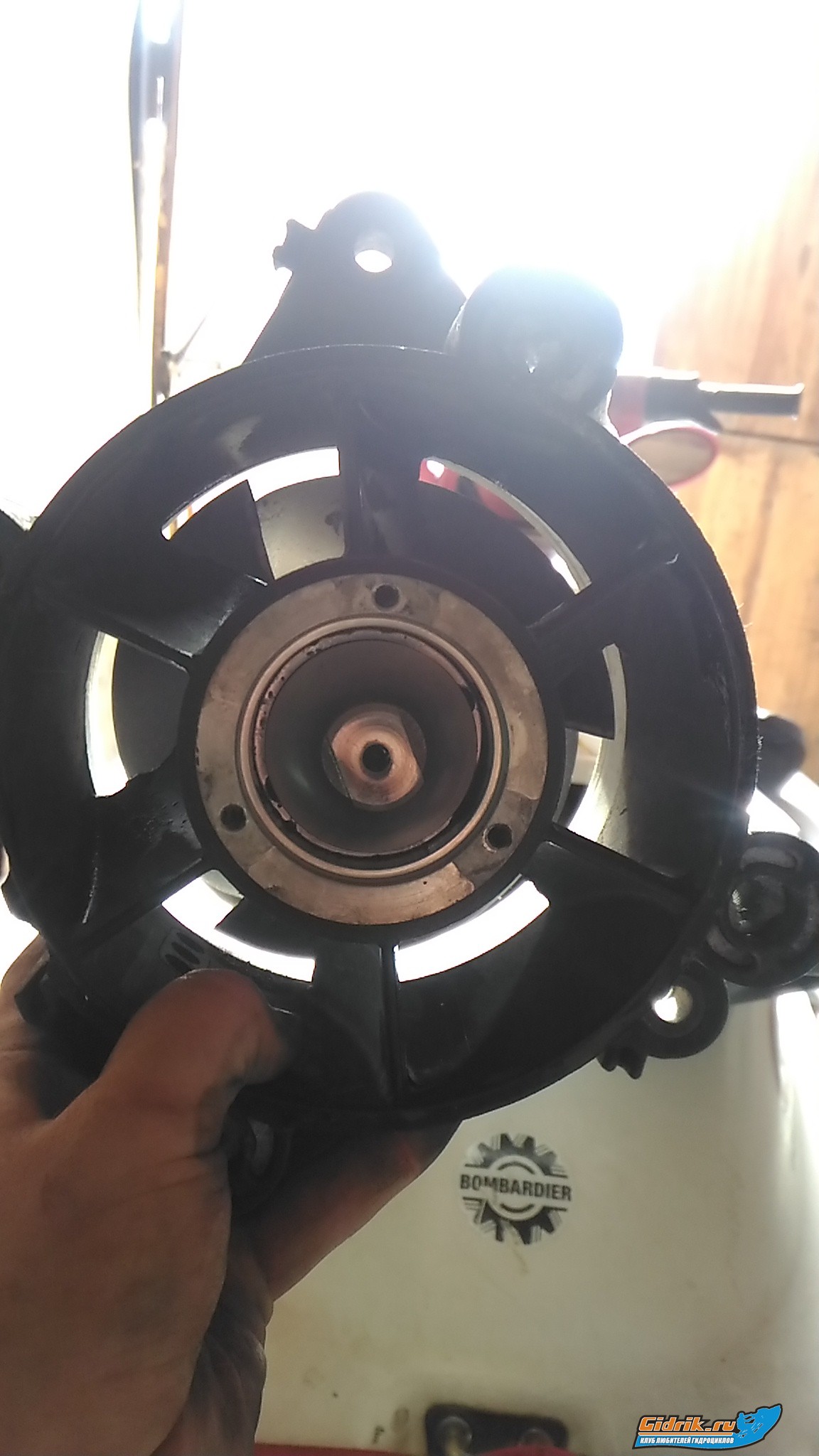

Снял вал с вашей помощью, теперь нужно точно все замерять. Что скажите про кольцо? Почти руками голыми вытащил, даже переворот не поможет?
Ржавчины под конусной штуковиной не видно, может и живой подшибник.
Теперь как снять импеллер?

slavtol писал(а):
Мне кажется ты использовал импеллер не по назначению.Вместо пропуска воды,ты перемолол пару ведер сучков и проволоки.Ты решетку водозаборную смотрел?Она вообще есть?Не удивительно что стаким водометом такая вибрация.Вал,наверно не в лучшем состоянии
вот решетка на месте
P_20180325_171926.jpg [ 176.58 КБ | 6394 просмотра ]
 Заголовок сообщения: Re: Помогите найти чертеж
СообщениеДобавлено: 25 мар 2018, 15:57
Кольцо под замену.

Спрямляющие на удивление слегка покоцало.Кольцо однозначно под замену,создай тему в разделе куплю запчасти ,,куплю кольцо водомета 140мм,, те кто занимается продажей запчастей сами напишут.Зажимаешь валик в тиски за губки которые на фото,импеллер откручиваешь ,,заводилкой мотоцикла,, ключа естественно у тебя нет,как и у меня,приходится так выходить из положения.Доставай валик и смотри внимательно на предмет раковин,состояние подшипников
