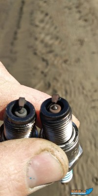

Вот такие свечи после первых покатух.Правая супер,левая шось просит

Просит винт (H) выкрутить на 1/4для начала

Теска,точно выкрутить?Свечка черная,по мне так много топлива.Но в карбах ты уже давно профи,нужно тебя догонять
А мне видится как изолятор седоват, может свет так лёг?
Ага рассмотрел внимательнее - богатит)
