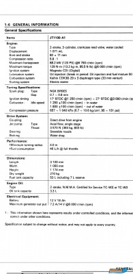

Виталя а какой расход бенза реальный и паспортный на твоей 3 цилиндровой кофеварке(? :D не ради любопытства вопрос!!
И ещё длинна и вес пжс!
Что по паспорту что в реале так и есть. 46 л час полный газ. А так если 2 часа гонять полбака примерно уходит. Бак 53 литра. Вес и длина в скриншоте с мануала
