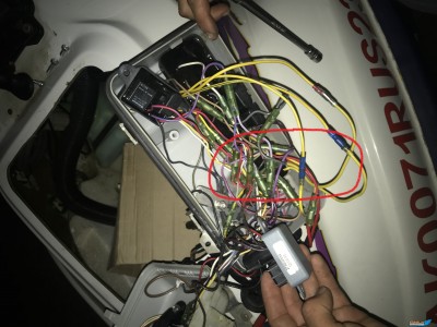

Странно что 2 реле ,с зарядкой они не связаны , реле-регулятор провода 3 жёлтых(на обмотку) 1 красный на +аккумулятора (через предохранитель на нем тоже надо проверить контакты, масса корпус реле. Пишешь меняли генератор что именно?

Вот и выяснили зачем второе реле поставили .Сделай замер на реле регуляторе зарядки, красный и масса , не разъединяя красный, далее если также не до заряд надо будет мерить переменку от генератора.Красный в какую шоколадку?

Сообщения: 79
сюда, больше там его некуда подключать.
IMG_4419.JPG [ 1.45 МБ | 5875 просмотров ]

Выяснили уже, одно главное реле, второе сами поставили для помпы ,не обращай на них внимания. СДЕЛАЙ ЗАМЕР НА САМОМ РЕЛЕ РЕГУЛЯТОРЕ! , красный + (не отсоединяя его), минус масса реле ,напиши что получилось.Естественно на запущенном моторе .
