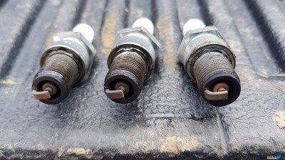

Выкрутил свечи. После часа езды. Кстати как спустил на воду то обороты 5500 не выше и пердел. Оказалось свеча первая сдохла. Заменил и все ок. Как думаете 2 свеча уже то же на подходе? Я ее заменил уже проверю. Фильтр то же топливный поставил больше.

А не льёт ли его на высоких?свечи цвет на полном дросселе мин 5?
Вот глянь свечи. Второй похоже заливает. В посте выше написал свои соображения по этому поводу

Ну если новая свеча не поменяет цвет, можно и отпустить (H) на1/4. На новой свече хотя бы часа 3 накатать что бы сажей взялась. Тогда и показатели смотреть.

У меня в карбах нечего крутить. Они CV constant velocity карбы. Без настроек. То есть если все оке в системе то льют верно

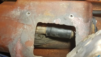

Ну с гидром пока все ок, только вода опять начала попадать в кузов!! Причем только на высоких оборотах, место затечки тоже самое, что и в том году. Это тоннель вала, и точнее место где он состыковывается с кузовом.. Фото не мое, но у меня тоже самое. в месте где белый герметик и течет.. Я сам голову внутрь сувал и смотрел на воде на оборотах откуда... так вот оттуда ((
придется все разбирать. Мотор тоже сдвигать... эхх надо надо ))

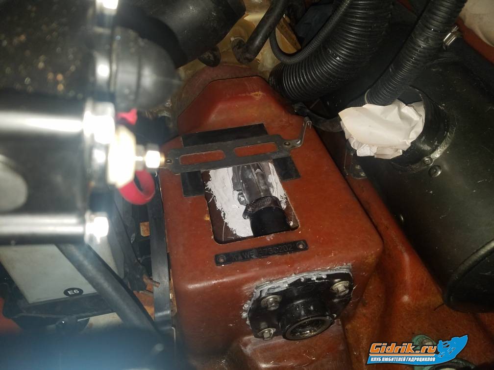

Разобрал свое добро. Оказалось все не так страшно... правда пришлось поработать болгаркой чутка. Иначе не достал бы то место что нужно загерментить )) итог на фото первый слой полиуретана положен. Завтра буду еще слой мазать. Перед этим капнул именно туда воды и с решетки потекло..
