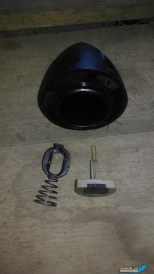

Не могу понять, как это установить в конус, я и так и сяк все равно не садится конус на свое место
Комментарий к файлу: Не могу понять, как это установить в конус, я и так и сяк все равно не садится конус на свое место
P_20180502_142557.jpg [ 365.12 КБ | 5420 просмотров ]
 Заголовок сообщения: Re: Помогите найти чертеж
СообщениеДобавлено: 03 май 2018, 06:42
при установке,не забудь выкрутить заливную пробку с конуса.собирается элементарно,но как описать)))?посмотри внимательно принцип работы,думаю через пол часа сам поймешь. :)прикручивается к дому в сжатом состоянии пружины,за тем через заливное отверстие надавив на усик пружина отожмет слайдер на валик.

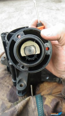

Блин не могу одеть конус, вернее устанавливаю в таком положении, как на фото, надавливаю на усик через заливное отверстие и прикручиваю все, винт вращается очень тяжело, значит делаю что то не так

там по другому не сделаешь.просто эта система хорошо валик прижимает.но не большой люфтик вперед -назад должен быть.и внимателнее с резинкой на конусе,часто закусывает.не заметил-масло выбежит водомету каюк.мелочей не бывает.ставить естественно с открытой заливной пробкой.

Значит я все правильно делаю, то думаю недолжен так сильно ведь прижимать конус, что винт еле вращается, а люфт да есть, влево, вправо хождение.
А герметиком в районе этой резинки если смазать, может надежнее будет ?

если новая не нужно,бу-да.

водомет при этом не еле вращается.нормально вращается..

Ну вот и проблема в том , что все притягиваю, а от руки винт провернуть тяжело, в чем все и сомнения , что я собираю не правильно конус
