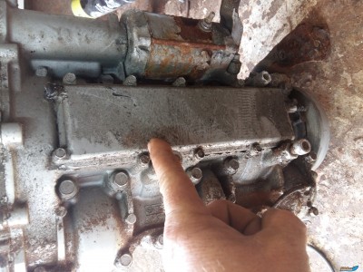

 Заголовок сообщения: Re: Реанимация для RX DI
СообщениеДобавлено: 19 май 2018, 08:36
Нижнее охлождение
Нижний кейс если с трещинами то будет воду сосать...

Теперь понятно, спасибо!)

лисс писал(а):
Нижнее охлождение
Видон у мотора как будто он несколько лет на дне морском пролежал.Ничего удивительно но в оборванном шатуне компрессора нет,умер подшипник балансир и его заклинило.
