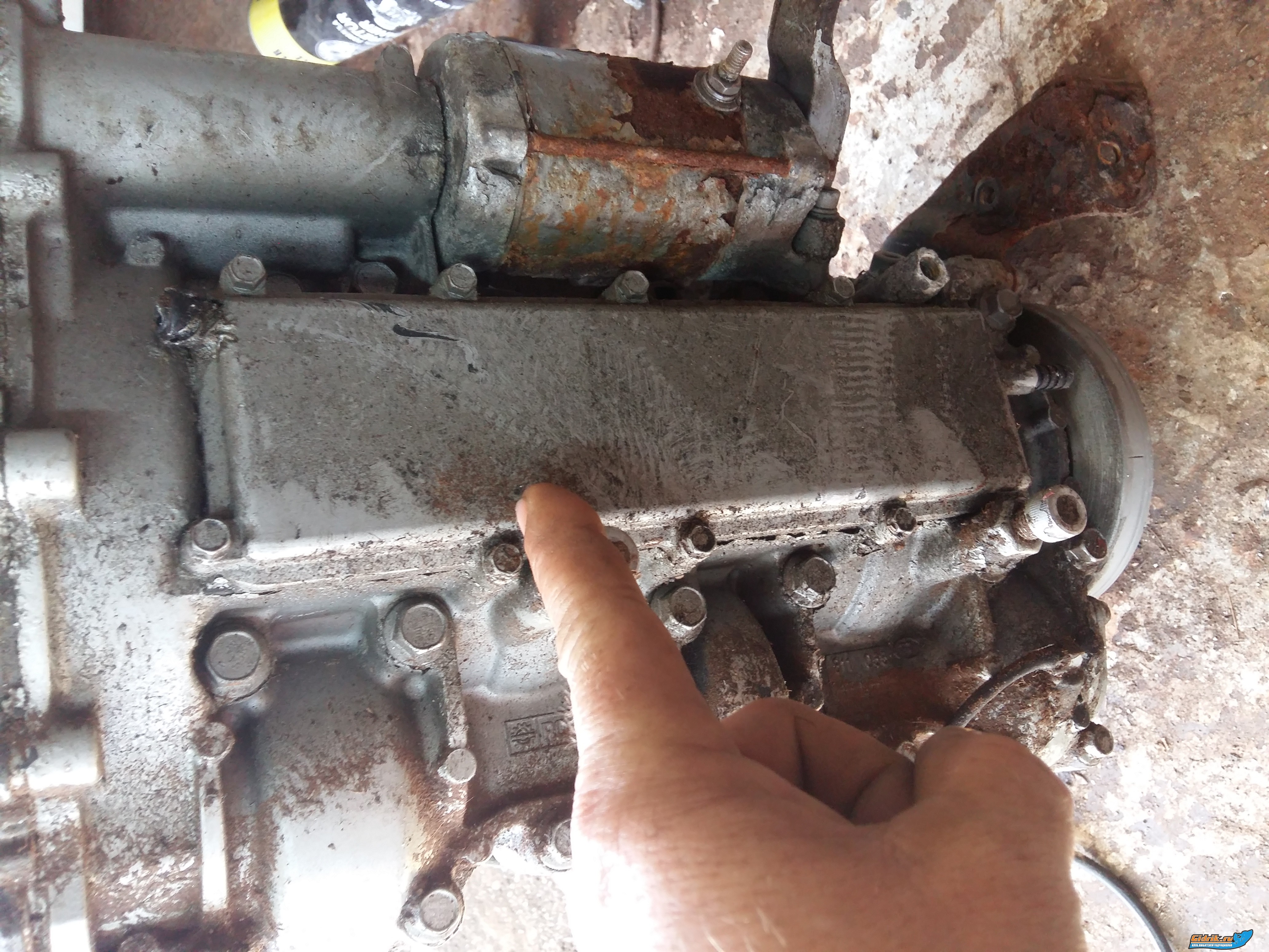

Неужели этот мотор такой геморрой? Ну переадресовали колено,это свойственно для всех 2 т, точят горшки под ремонт, поршня взял wsm, ну и как бы всё,на сборку
 Заголовок сообщения: Re: Реанимация для RX DI
СообщениеДобавлено: 18 май 2018, 17:42
На нижнем кейсе стоит охлождение с низу проверь нижний кейс на трещины... а то воду засасывать будет
И почему все берут wsm?
Мы всегда wiseco ставили они живучие...
Спасибо за совет.
Почему WSM? Да и нет точного ответа, висеко отложил отрицательный отпечаток по снегоходному опыту
Мотор простой, и даже надежнее чем карбы!Там охлаждение колена и его дополнительная смазка.А колено в 2т слабое место.Про трещины не зря сказали,проверь внимательно.Самый большой геморой di это большое количество ,,лишней,, электрики.Вот она мозг поделает.Но ты не сцы,все подскажем,у меня тоже di,я его почти весь облазил
Спасибо за совет.
У wiseko все сложно с тепловым зазором.Хотя че там сложного?Кмк написан на вкладыше так и точи!Но в эксплуатации есть нюансы,а именно нужен хороший прогрев,потом отжиг.Ставь всм,хорошиие поршни

Проясните про какие трещины идёт речь?))) Чё за деталь?

Картера целые?Шатун не гулял там в свободном полете?Сварки нет?
Картера вареные уже, судя по местам сварки был обрыв шатуна одного цилиндра и как не странно компрессора

Нижнее охлождение
Нижний кейс если с трещинами то будет воду сосать...

лисс писал(а):
Нижнее охлождение
Теперь понятно, спасибо!)

лисс писал(а):
Нижнее охлождение
Видон у мотора как будто он несколько лет на дне морском пролежал.Ничего удивительно но в оборванном шатуне компрессора нет,умер подшипник балансир и его заклинило.
