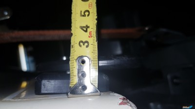

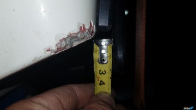

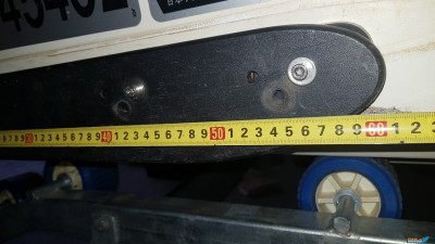

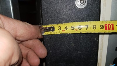

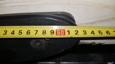

frig писал(а):
Виталий, а можно более подробные фотки спонсонов? Давненько думаю себе самодельные запилить, размеры и выступание ниже днища мне бы очень помогли.

Alpinev писал(а):
могу сделать но ближе к выходным. Там такой материал, что я даже не знаю есть ли такой листами в продаже, а так то да там ничего такого нет, за что такие деньги берут...
Ближе к выходным - отлично. Будет здорово если с размерами. Полагаю пригодится не только мне.
По поводу материала народ делает и из полиэтилена какого-то и из люминия. Родные пластиковые с нагрузками справляются, значит любой алюминий там будет жить без проблем.
По поводу цен - согласен. Потому и хочу сам слепить :)

frig писал(а):
вот фото с размерами.
20180626_202455.jpg [ 1.72 МБ | 7979 просмотров ]
20180626_202514.jpg [ 2.05 МБ | 7979 просмотров ]
20180626_202537.jpg [ 1.38 МБ | 7979 просмотров ]
20180626_202602.jpg [ 1.18 МБ | 7979 просмотров ]
20180626_202631.jpg [ 962.5 КБ | 7979 просмотров ]

frig писал(а):
Alpinev спасибо! Материал, я так понял, какой-то пластик? По последнему фото - выступает сантиметра на три ниже днища?
да типа капролона что то, очень плотное. Выступает ниже, чем ниже тем сильнее впивается в воду и зацеп лучше зада. чем выше тем менее управляемое корыто становится )) :lol:
