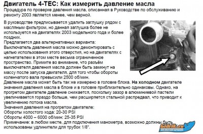

Надо пробовать, но вот погода у нас полное Г. А резьба какая на датчике не подскажете?
СообщениеДобавлено: 21 июл 2018, 08:11
Moroz писал(а):
Надо пробовать,

Датчик давления масла залип от попадания в него воды. Уже была такая тема: viewtopic.php?f=46&t=8701
