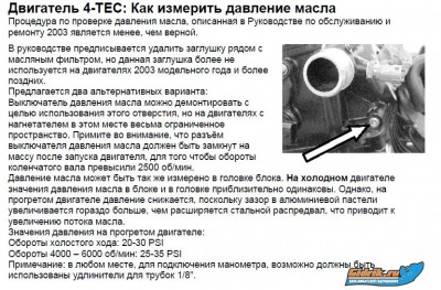

СообщениеДобавлено: 21 июл 2018, 08:11
Moroz писал(а):
Надо пробовать,
давление масла.JPG [ 185.54 КБ | 10218 просмотров ]
