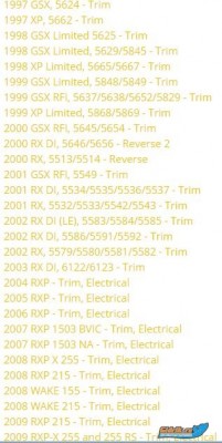

СообщениеДобавлено: 27 июл 2018, 07:11
Jack404 писал(а):
278001605 Это для RXP 255
это для всех остальных у кого имеется функция тримма RXP RX XP
трим.JPG [ 56.4 КБ | 11893 просмотра ]
