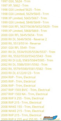

Jack404 писал(а):
278001605 Это для RXP 255
это для всех остальных у кого имеется функция тримма RXP RX XP
