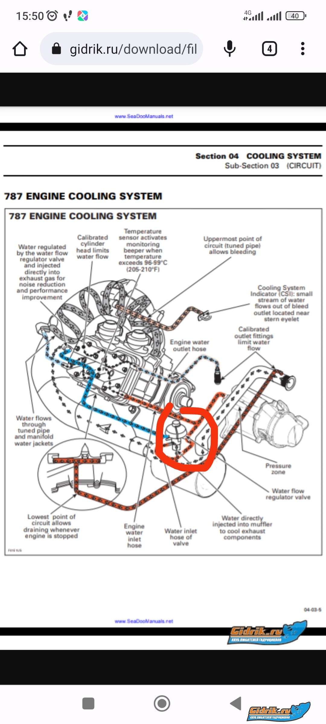

ребят тут на видео ( на 20:37 минуте) https://www.youtube.com/watch?v=ugMrtBe3j8Y у чела клапан ватербокса, на обратке, судя по схеме охл 787-ого? бо я нижний подачу паставил как на схеме http://www.auto-soft.ru/uploads/screens ... 370_ru.jpg
еще пример другой https://static.baza.farpost.ru/v/1388047727992_bulletin
или вехний подача должен быть?

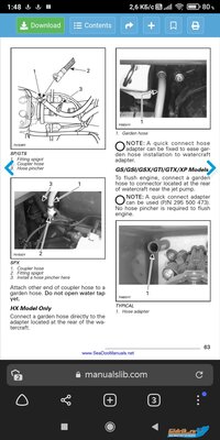

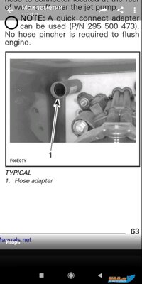

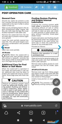

всем привет
плочу пол канистры за видео этой струи ( силы напора ) на ходу
или на словах сколько метров паток струи

 Заголовок сообщения: Re: система охлаждения bombardier xp 787
СообщениеДобавлено: 21 июл 2022, 22:53
Какие метры?
Повторюсь, 10-15 см и струя без напора

и еще вопрос ,тот болтик на реве с низу железный ( Не в крышке/корпусе который) ватер бокса имеет регулировку или затянут до упора?
СообщениеДобавлено: 25 июл 2022, 10:10
импеллер однажды наваривал, потом обтачивал на токарном станке, все сделал в номинал, 155,3 мм.
На клапане ватербокса золотник должен быть затянутым , он откручивается, из-за этого прогорает патрубок на глушителе.
Никаких спасающих прокладок никогда не ставил , впервые слышу об этом.
