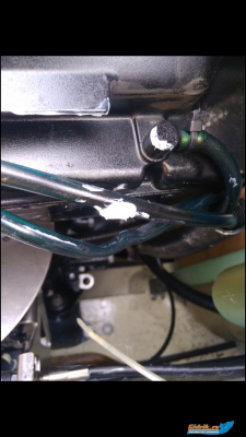

Добрался таки в выходные до гидрика, будь неладен этот ЧМ...))
В общем..... Попа..
Снял воздухан и узрел, что им была пережата одна из трёх трубок маслоподачи в карбы. Конкретно ко второму цилиндру. Дёрнуло меня пальцем компрессию померить, и точно - на втором голяк, давления нет...
Поедем качать права к горе ремонтникам, что в прошлом году капиталку делали и через место одно собрали.
Я так понял минимум на поршневую опять попал. Думаю уже самому что-ли разобрать-собрать...

Трубка
Screenshot_2018-07-16-16-56-38-418_com.viber.voip.png [ 1.66 МБ | 5801 просмотр ]

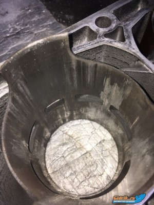

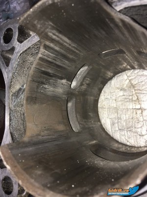

Наконец добрался до гидрика. Вскрыли. Шатуны и коленвал в норме. Поршень с задирами на вынос. Цилиндр тоже со следами задиров. Посоветовали вытравить люминий от поршня, посмотрим на сколько критично поколечен цилиндр. Авось обойдется
Комментарий к файлу: Цилиндр

 Заголовок сообщения: Re: Капиталка али нет? GP1200
СообщениеДобавлено: 09 авг 2018, 20:06
Зарегистрирован: 17 авг 2016, 10:07
Сообщения: 36
Имя: Максим
Техника: Yamaha GP1200
Еще
