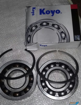

Привет друзья! Растолкуйте хахлу где меня имеют??
Правый с крузака кпп +-7.5$ по месту, левый в пендосии не ориг +-32$. За доставку я молчу! :-?
Есть конечно не совпадения), но решоемо копеечно!имхо.

хз левый как то зачётнее смотрится имхо.
за 7 долл.китаем попахивает..

7 зелёных дюже дёшево,32 дюже дорохо.Теска а шо с бу коленом в оригинале из пендосии?

Парни, норм цена вполне для 6307 подшипника.
Закупаю такие для ремонта электродвигателей, только SKF, цены в районе 300 р, производство Франция, всё нормуль.
Мля беззвучно вращвется, надфиль алмаз одинаково - шары не пилил, гравировка в идеале.
по шарику ударь,всё станет ясно

Даже не смотрел колено!
С одессы выехало вчера по словам ориг в идеале 70час, без крайних подшипников 200$
Ща рискну! Если долезу!!
Ага преколол, уй туда подлезеш, пилить обому? :D

ставь смело за 7 баксов
