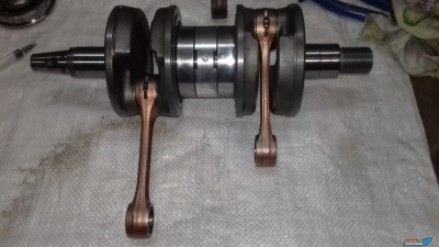

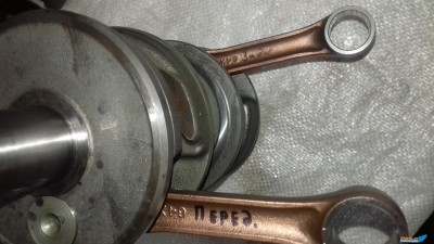

СообщениеДобавлено: 29 авг 2018, 20:04
Гиря( приехала, как оказалось новыми шатунами перепресовано :) , какими хз. Вам виднее с набитым( опыта глазом? Зачем на шатунах подписи - (перед, зад), они разве различаются?

СообщениеДобавлено: 04 сен 2018, 07:19
наверное,чтобы не перепутать когда в постель его укладывать будешь)))) :lol:
