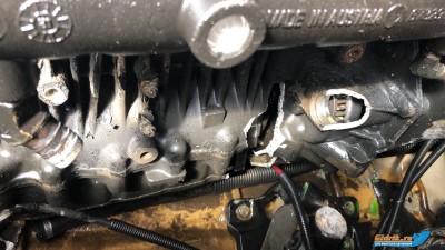

СообщениеДобавлено: 19 май 2018, 17:25
А вот и продолжение судя по фото стартер тоже под замес попал менять надо
и балансиру тоже

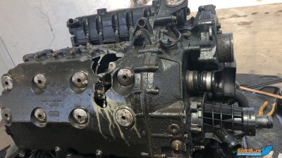

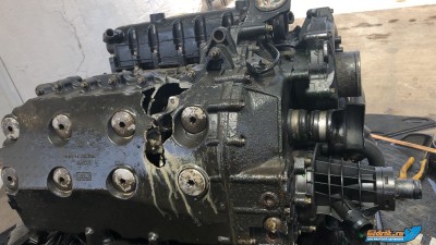

для любителей дыру не закрывать в полёте

СообщениеДобавлено: 05 сен 2018, 13:50
жесть.ди ай-приехал...
не 1503 255
Что значит "дыру не закрывать в полете"? Это последствия чего?

прожила писал(а):
С открытым ртом наверно ху...ил

прожила писал(а):
Последствия приводнения с полностью открытым дросселем, возникают ударные нагрузки,потом что на фото

СообщениеДобавлено: 07 сен 2018, 19:51
Поэтому я промываю с наждачкой все посадочные места ацетоном и воздухом и заливаю локтайдом...
Через годы вижу моторы собранные мной с другими поломками но эта часть у всех живая....
И измерение длины болта и динамометрические ключи... хорошие... и тд тп
Сдается мне криворукий мастер собирал просто
