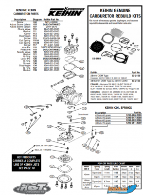

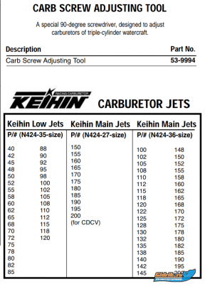

СообщениеДобавлено: 10 окт 2018, 20:35
Кое что есть если по keihin? На POP OFF диаграмма есть, по винтам может Александр ZENDER поможет.

fedorovmotor писал(а):
добрый день. тогда у меня вопрос. форма мембран, открывающих иглу, прямоугольная или круглая? если прямоугольная, то какое указано давление открытия иглы и положение винтов "L" и "H". или, может, он выложен где-нибудь, то я сам посмотрю. а то в инете информация только по DI или с круглыми диафрагмами, а такой у меня есть.
Да прямоугольные мембраны. Нет там никаких винтов. Это карбы постоянного разрежения все там автоматически происходит. Мануал могу кинуть в гугл диск.
https://drive.google.com/open?id=0ByuL9 ... nBUWXB1Zlk
https://drive.google.com/open?id=0ByuL9 ... kwta0VKTkk
https://drive.google.com/open?id=0ByuL9 ... lRsdW1pY2c
СообщениеДобавлено: 12 окт 2018, 20:58
Сообщения: 250
Откуда: Великий Новгород
спасибо, это всё у меня есть. думал есть что-нибудь по подробнее. скучный карбюратор. просто клиент третий раз размазывает мотор. карбы протестил, причин явных не нашёл. до этого привозил только цилиндры в расточку, а вот теперь привёз мотор целиком. по механике есть косяки предыдущих сборок. вот и пытаюсь исключить все причины.
Сергей 89116022848
