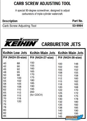

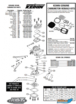

СообщениеДобавлено: 10 окт 2018, 20:35
Кое что есть если по keihin? На POP OFF диаграмма есть, по винтам может Александр ZENDER поможет.
Screenshot_2018-10-10-20-13-56-1.png [ 253.11 КБ | 10478 просмотров ]
Screenshot_2018-10-10-20-14-36-1.png [ 424.34 КБ | 10478 просмотров ]

СообщениеДобавлено: 12 окт 2018, 20:58
Сообщения: 250
Откуда: Великий Новгород
спасибо, это всё у меня есть. думал есть что-нибудь по подробнее. скучный карбюратор. просто клиент третий раз размазывает мотор. карбы протестил, причин явных не нашёл. до этого привозил только цилиндры в расточку, а вот теперь привёз мотор целиком. по механике есть косяки предыдущих сборок. вот и пытаюсь исключить все причины.
