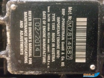

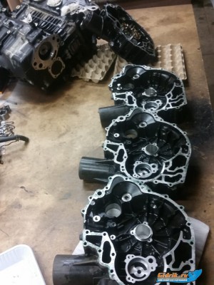

День добрый!Помогите советом,в чем причина и как не повторить!Sea doo Rxp 260 rs
Пробег 36 часов.Компрессор в идеале!Зубы все в масло насосе и фильтре!Кто сталкивался,кто что посоветует!

правда 36 часов?
какой то башмак не родной стоит...

Печалька , так ведь и давление масла п....ать можно
СообщениеДобавлено: 10 ноя 2018, 19:01

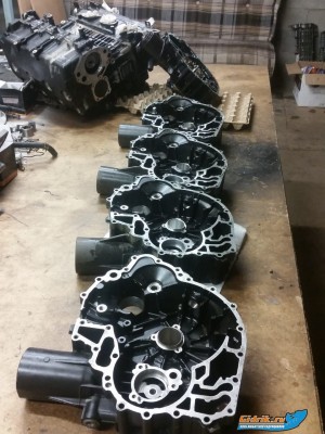

Компрессор не может быть цел если маховик без зубов, шестерня на компрессоре крепче чем маховик.

Мне что то подсказывает..что компрессор уже поменян.

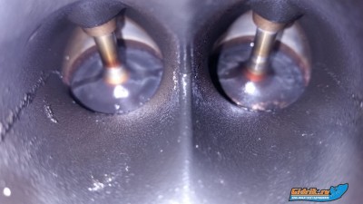

На 36 часах турбина выглядит как то печально , места под болты с торэксами - краска вся куда то делась .

Если вода соленая и раньше краска облазит, а если не опреснять то вообще ...

да полюбасу мотанный и турбина разсыпалась. и за 36 часов в рассоле турбина не облезет. и крышка нагнетателя с rxt с резьбой белой

Том то и соль,что еще парочку таких же стоят!Со смотанными пробегами,а тут состояние нового!Ручки,сидушка,подножки,техника не готовилась для продажи,судьба тяжелая у нее,перевертышь!Прицеп оторвался!Поэтому пробег может быть реальным!
Ладно с этим,другие! Один 170 мч другой 86 мч,и такой же диагноз!
Комментарий к файлу: Один зуб под корень
31bd2aaa-cb76-4257-97bc-3ebc2685b141.jpg [ 190.29 КБ | 9031 просмотр ]
Комментарий к файлу: Блок,головка,крышка вся краска облезла
