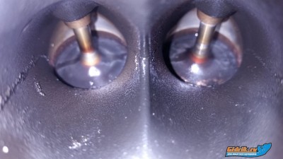

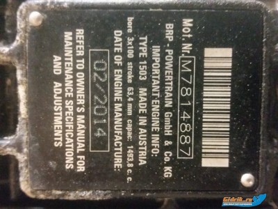

День добрый!Помогите советом,в чем причина и как не повторить!Sea doo Rxp 260 rs
Пробег 36 часов.Компрессор в идеале!Зубы все в масло насосе и фильтре!Кто сталкивался,кто что посоветует!
3cd8fbef-42a8-455d-b71b-889f9b417fb0.jpg [ 197.1 КБ | 9003 просмотра ]
8959039f-a996-4b65-a9a6-41ffcb3ac4e0.jpg [ 122.25 КБ | 9003 просмотра ]
7be8181c-489c-4536-ad8d-9bb7fd246288.jpg [ 133.92 КБ | 9003 просмотра ]
68be47d0-1b7e-4eb7-8df3-9ad3af7dc920.jpg [ 143.2 КБ | 9003 просмотра ]
СообщениеДобавлено: 10 ноя 2018, 08:07
правда 36 часов?
какой то башмак не родной стоит...
СообщениеДобавлено: 10 ноя 2018, 09:58
Шестеренка есть 150 дол
СообщениеДобавлено: 10 ноя 2018, 10:28
Сообщения: 1256
Печалька , так ведь и давление масла п....ать можно
СообщениеДобавлено: 10 ноя 2018, 19:01
Компрессор не может быть цел если маховик без зубов, шестерня на компрессоре крепче чем маховик.
СообщениеДобавлено: 10 ноя 2018, 21:31
А у него супер нагнетвтель....
СообщениеДобавлено: 11 ноя 2018, 14:05
Мне что то подсказывает..что компрессор уже поменян.
СообщениеДобавлено: 11 ноя 2018, 14:17
Сообщения: 1256
На 36 часах турбина выглядит как то печально , места под болты с торэксами - краска вся куда то делась .

да полюбасу мотанный и турбина разсыпалась. и за 36 часов в рассоле турбина не облезет. и крышка нагнетателя с rxt с резьбой белой

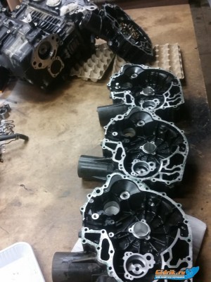

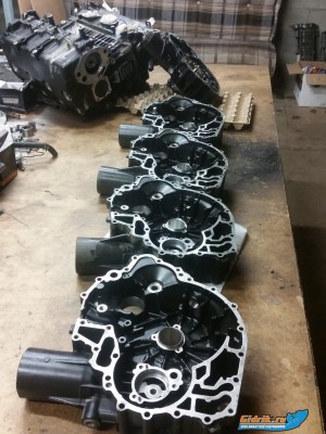

Том то и соль,что еще парочку таких же стоят!Со смотанными пробегами,а тут состояние нового!Ручки,сидушка,подножки,техника не готовилась для продажи,судьба тяжелая у нее,перевертышь!Прицеп оторвался!Поэтому пробег может быть реальным!
Ладно с этим,другие! Один 170 мч другой 86 мч,и такой же диагноз!
Комментарий к файлу: Один зуб под корень
7e5f4dbd-4770-4590-82f4-bec58ff76ddf.jpg [ 113.81 КБ | 8889 просмотров ]
