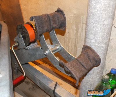

Съемные накладки из советской шинели 8-)
Или хотя бы Оракал потолще наклейте на гидрик
upor.PNG [ 620.66 КБ | 11663 просмотра ]

За уши :so_happy: а передний упор сцуко натерает :(
По идее если не будет ёрзать, то и натирать не будет. У меня не натирает.
100% :) ничего не натирает,если всё по уму закрепить..
