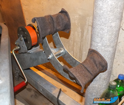

За уши :so_happy: а передний упор сцуко натерает :(

Съемные накладки из советской шинели 8-)
Или хотя бы Оракал потолще наклейте на гидрик

По идее если не будет ёрзать, то и натирать не будет. У меня не натирает.

100% :) ничего не натирает,если всё по уму закрепить..
