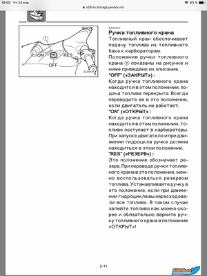

Доброе утро! я не могу понять, про какие краны вы говорите? может они и были но их демонтировали до меня? Смотрите, я дома с канистры, заливаю полный бак бензина перед поездкой на воду. Ехать мне минут 15.Скидываю на воду и не могу завести гидрик, откручиваю свечи , а там полные свечи и полный картер бензина. Промакиваю тряпками, мучаюсь, прокручивая стартером выплевываю весь бензин и даже после заводки в процессе катания, постоявши 5-10 минут на берегу, он уже плохо заводится так как я слышу, что он уже перелитый. И это будет продолжаться пока я не израсходую полбака бензина т.е. пока уровень бензина станет ниже уровня карбюратора. Потом все ОК. и иглы я проверял, они вроде держут.
Кран это кран он на корпусе должен быть, у него три режима, открыть закрыть и резерв. Посмотрите куда идет шланг подачи с бака напрямую в карб или куда то еще?
вот тут этот кран показан. Если его нет то он нужен. Даже при хороших иглах при транспортировке может залить. Но вообще иглы должны держать.

Добрый вечер всем! Спасибо за понимание. Расскажу первое, по поводу бензобака - клапанов у меня нет, просто стоит трубка вверх. Кран, про который вы говорили, вообще нигде не видел. А по поводу игл, отдавал карбюраторы немцу(мастер такой у нас), но не присутствовал сам, он сказал, что проверял иглы под давлением воздуха, по-моему, 0.03 бара, и они держали. Соглашусь с вами, что видимо он их плохо проверил, а может из-за крана все-таки, и зря я на немца. Так это получается как, это я к берегу подошел, заглушил. Кран закрыл, через пять минут кран открыл, завел и поехал так что ли?
Конечно между катаниями кран закрывать не надо. А то что сапуна/клапана нет это плохо. Но если между катаниями бенз натекает то явно иглы.
