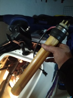

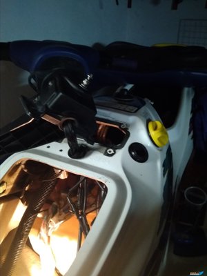

Вот так получилось достать этот датчик на bombardier Gsx с двигателем rotax 787, тоже неисправен, благо опыт есть)

Вот так

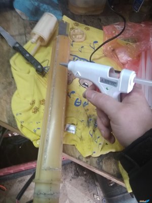

И сам результат, может инфа кому поможет....

Всем привет, имеется подобная проблема с уровнем, сначала всё было норм, потом пару раз пропищал, а потом и вовсе ничего не отображает на инфодисплее.
Согласно мануала произвел диагностику тестером на выходе с уровня, показывает обрыв, т.е. предполагаю пред или просто поплавок в баке плавает.
Отсюда вопрос, так и нужно распиливать корпус или есть более гуманный вариант вмешательства?
Заранее спасибо!!

Есть и гуманный. Как у гинеколога.
СообщениеДобавлено: 30 май 2019, 22:09
В начале ответил. Потом прочитал. petrycho другого варианта нет,только скальпель.
СообщениеДобавлено: 30 май 2019, 22:39
Достал его с особым скотизмом.
Завтра буду пилить и диагностировать.
Не весь он неисправен, когда больше половины, то показывает.
Запилим)))
