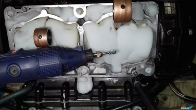

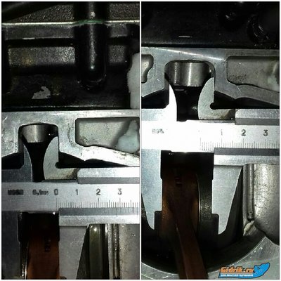

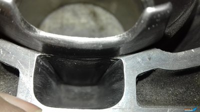

Немного( колхоза!
Начну с того из за чего по новой началась разборка.
Лёгкие пальцы Pro-X в поршня SBT . Вариантов было несколько, выбрал этот с ориг. стоп. кольцом. Геометрический тепловой в узле... от сечения подставного стоп.кольца 0.1мм. Какой бы вердикт не был - это уже запечатано в дрыгатель!
Имеет ли этот вариант шансы на жизнь?
Чисто, просто ваши мнения ДРУЗЬЯ)!

СообщениеДобавлено: 04 апр 2019, 22:10
Сообщения: 555
Имя: Юрец Панда
Техника: Yamaha gp 1200 r
ВМ Panda 500CC
Благодарил (а): 278 раз
На последнем фото не видно кольцо село в канавку?
СообщениеДобавлено: 04 апр 2019, 22:21
Юра можешь не не сомневаться я умею мерять)) ;)
СообщениеДобавлено: 04 апр 2019, 23:30
Сообщения: 555
Имя: Юрец Панда
ВМ Panda 500CC
Да я и не сомневаюсь, просто может фото так передаёт.
СообщениеДобавлено: 04 апр 2019, 23:41
Кольцо шире проточки. Вернись на предыдущую страницу и вникни в задуманное))

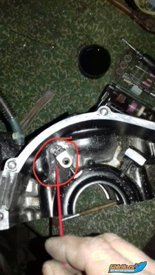

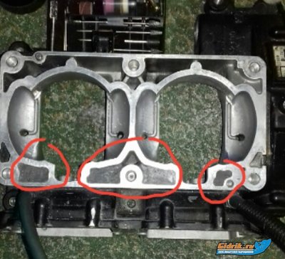

СообщениеДобавлено: 07 апр 2019, 01:20
Здесь показаны те полости в верхе кейса и состороны маховика которые надо заполнить перед распилом трансферов. Я использовал холодную сварку, советую замешать с крошкой люминия 1/1, при вскрытии этих зон а они вскроются если вы на правильном пути) просадка будет незначительна, я этого не зделал - просчелкал :roll:
Перед заполнением... грубо зачистить и обезжирить,материнское место нагреть)
