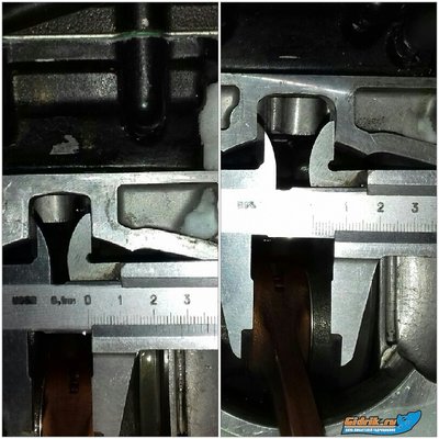

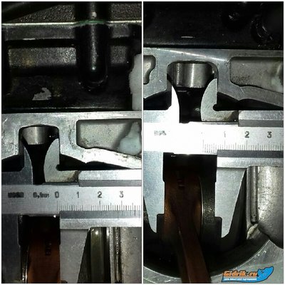

Начну с того из за чего по новой началась разборка.
Лёгкие пальцы Pro-X в поршня SBT . Вариантов было несколько, выбрал этот с ориг. стоп. кольцом. Геометрический тепловой в узле... от сечения подставного стоп.кольца 0.1мм. Какой бы вердикт не был - это уже запечатано в дрыгатель!
Имеет ли этот вариант шансы на жизнь?
Чисто, просто ваши мнения ДРУЗЬЯ)!

На последнем фото не видно кольцо село в канавку?

Юра можешь не не сомневаться я умею мерять)) ;)

Да я и не сомневаюсь, просто может фото так передаёт.

Кольцо шире проточки. Вернись на предыдущую страницу и вникни в задуманное))

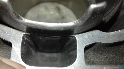

И так продолжим!
Юбка гильзы на впуске скошена) под бустпорт, тем самым больше открывая тунели - короткий путь заряда к каналам передачи - теперь уже одно целое тпрнсферов, тем самым освобождаем во впускном тракте сопротивление к нашему насосу ( кривошипу)- удар с низов)) так же запилен спорт порт к буст порту) - укоротив канал буста(что не есть хорошо) но сформировать конус в канале мы не теряем объём, вес заряда а выигрываем на скорости выхода с порта переноса.

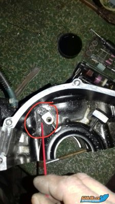

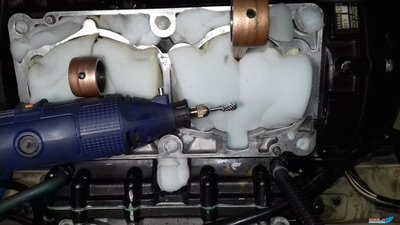

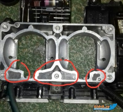

Здесь показаны те полости в верхе кейса и состороны маховика которые надо заполнить перед распилом трансферов. Я использовал холодную сварку, советую замешать с крошкой люминия 1/1, при вскрытии этих зон а они вскроются если вы на правильном пути) просадка будет незначительна, я этого не зделал - просчелкал :roll:
Перед заполнением... грубо зачистить и обезжирить,материнское место нагреть)
