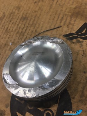

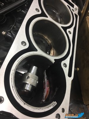

technosport писал(а):
alleekc писал(а):
это говно тока на продажу. качество говно
Наверное много зависит от механиков, которые ремонтируют. С 2004 г. ремонтируем и устанавливаем запчасти WSM, даем гарантию на выполненные работы и никогда не было вопросов по качеству запчастей данного бренда.
ну да. тоже лет 15 ковыряю. а тут клиент настоял и вот что получил. даже не закоптился. вася и сбт зло. проверено и не рекомендовано. ремкомплект турбины развалился на 5 часах и опустошил клиента на сто тр. если клиент даёт добро то пожалуста. но тут сайт для самоковырялкиных так что решать самим и учится на чужих
Ни один двигатель отремонтировали с этими поршнями, ходят и никаких проблем. По этому случаю нельзя категорично судить о всей продукции WSM. У WSM были не качественные позиции на Ямаху, сальники и по электрике, но все свои косяки они исправляют. Могу обсудить Вашу проблему с WSM USA и получить заключение от них.
я в основном опираюсь на свой опыт. много и других брендов.
я бы ох...ел объясняться с клиентом.реально-скупой платит трижды!!!
