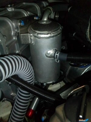

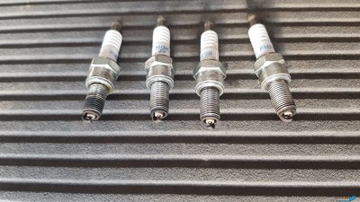

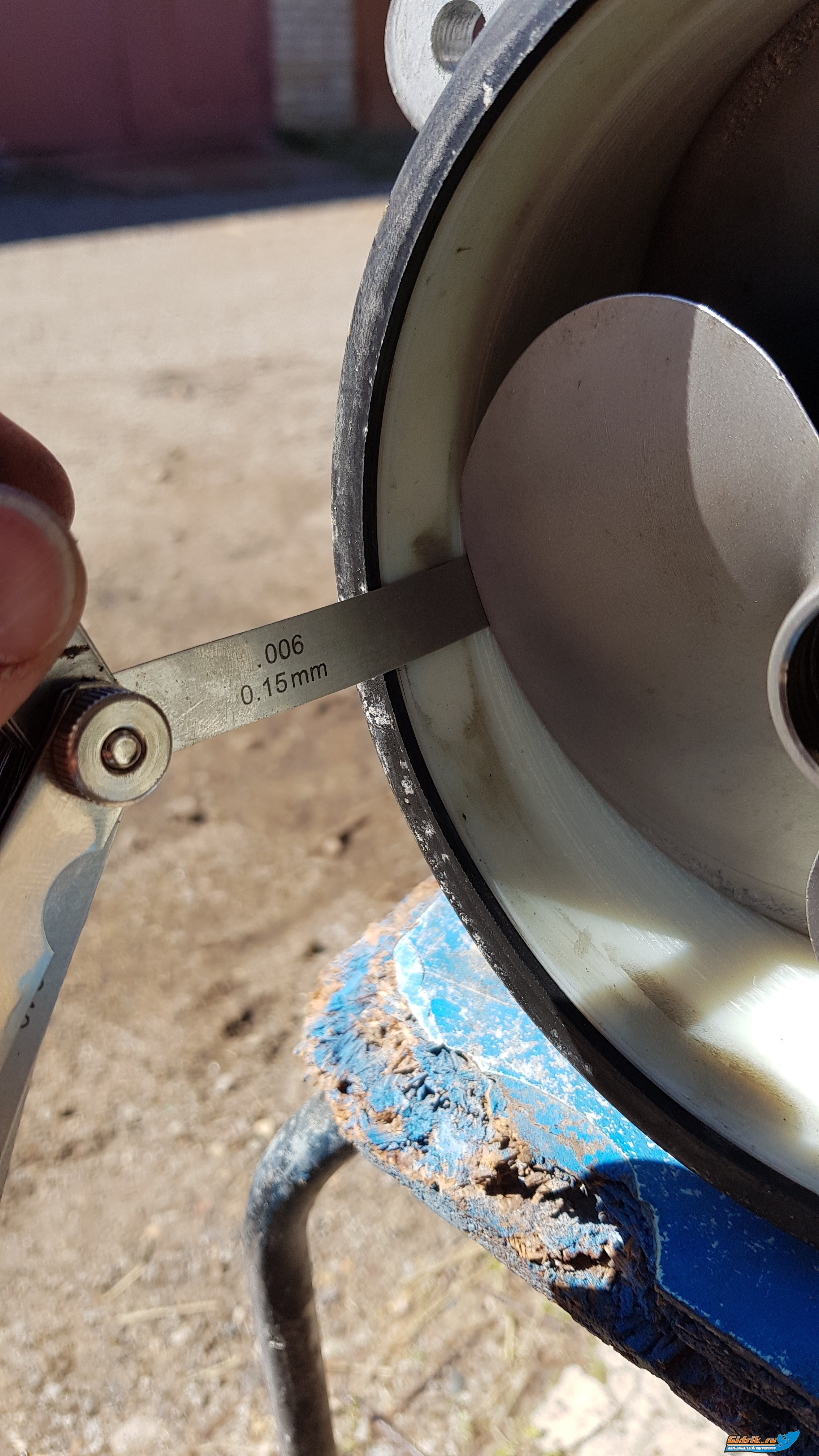

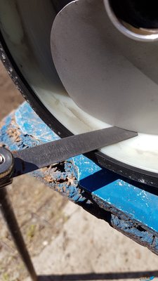

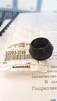

Пришло время небольшого ТО. Фото свечей после 8 часов ниже. Когда выкрутил вторую свечу то она была чуть влажная в бензине. Все остальные сухие. При том что гидр стоял уже 2 недели и не ездил и не заводился. В понедельник повезу форсунки на стенд. Есть подозрение, что льют в каких то не нагруженных режимах. И плюс не держит одна. Т.к в масле появился бензин. И оно пахнет бензом. Уровень масла поднялся. Масло слил литра 2 и долил нового до уровня.

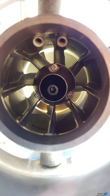

Переделал масло уловитель, точнее не его сам, а заглушил слив с помойки в картер. Буду сливать с нее сам через пару баков. Это простое решение подсмотрел на америкоских форумах, они еще делали это в 2010 году! )) фото как они сделали приложил. Это позволяет убрать масло из впуска частично и интеркулера, и плюс избавляет от бензина в масле, т.к бенз с маслом остается в маслопомойке, а не сливаются в картер. Проверим..

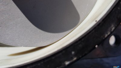

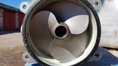

Снял водомет, т.к потерялось-порвалось сальник уплотнение и надо было его поставить назад, новое.
Заодно и померил зазор. Оказалось водомет перебран и завтулен новой пластиковой втулкой. Хотя на кавасаки идет только железная обойма. Но уже умельцы научились делать из пластика. Дешевле чем покупать новый водомет )) Зазор в норме 0.15-0.20мм.
Вот такой отчет по итогу 2-х месяцев эксплуатации. ))
Мотаком очень доволен, едет даже при полном баке и 2 человека 110 км/ч без проблем? при этом 7950 оборотов ))
Если едешь один и налегке то чуть быстрее, но не сильно )) замерял по GPS. Чаргер давит 11psi. Пропшикиваю его до и после покатушек ))
Вот такие пироги )
