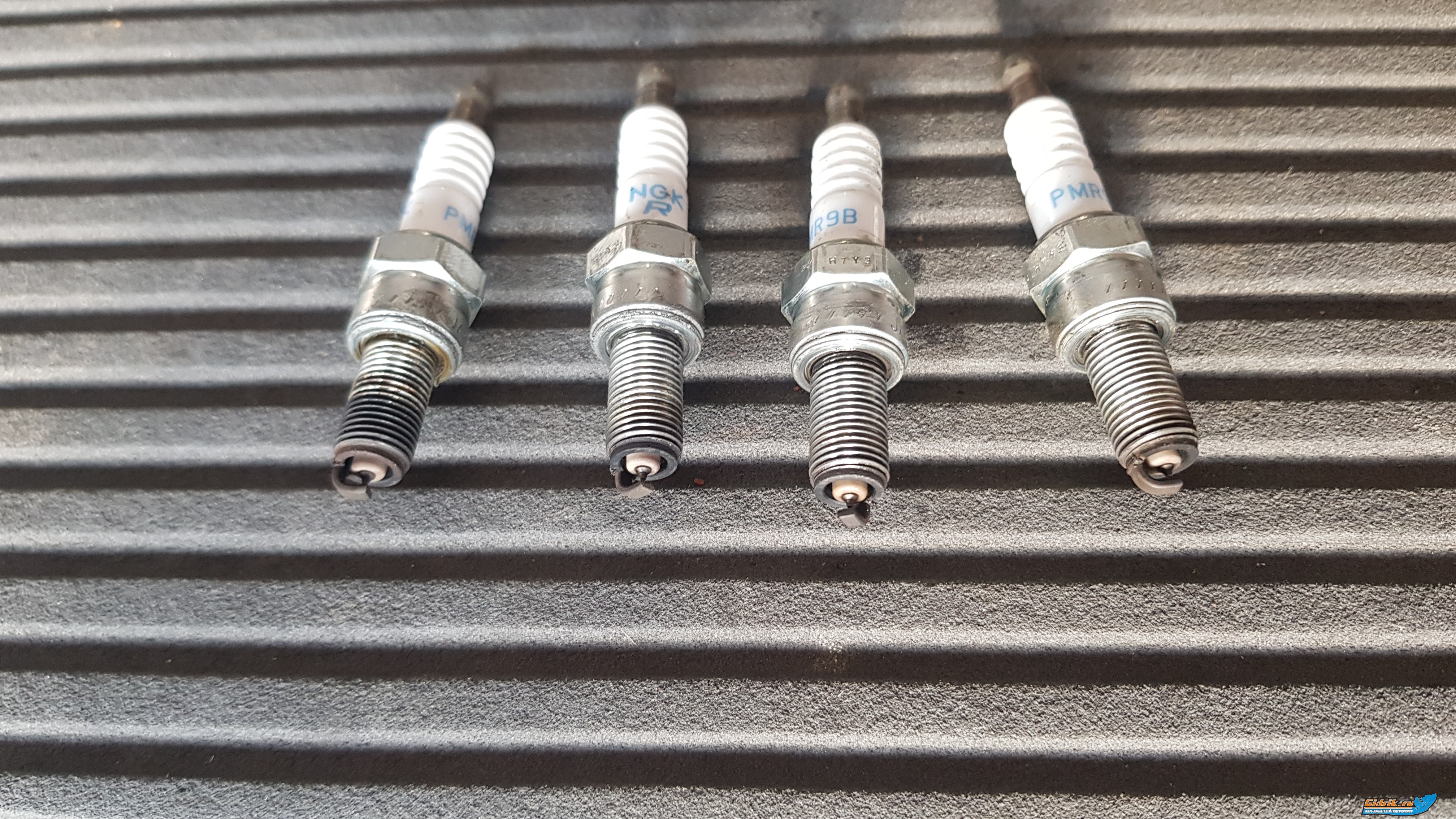

Пришло время небольшого ТО. Фото свечей после 8 часов ниже. Когда выкрутил вторую свечу то она была чуть влажная в бензине. Все остальные сухие. При том что гидр стоял уже 2 недели и не ездил и не заводился. В понедельник повезу форсунки на стенд. Есть подозрение, что льют в каких то не нагруженных режимах. И плюс не держит одна. Т.к в масле появился бензин. И оно пахнет бензом. Уровень масла поднялся. Масло слил литра 2 и долил нового до уровня.

Виталий форсунки только химией, ульразвуком не стоит.

Я даже в инете нашел как самому их почистить химией типа карб клинера. Америкосы давно уже допетрили. Я больше на стенд хочу посмотреть как они работают, там уже ясно будет.

Какой смысл без стенда?прозводительность, чтоб одинаковая была не проверить,как даржит давление тоже.

Так я на стенд и повезу!!!
