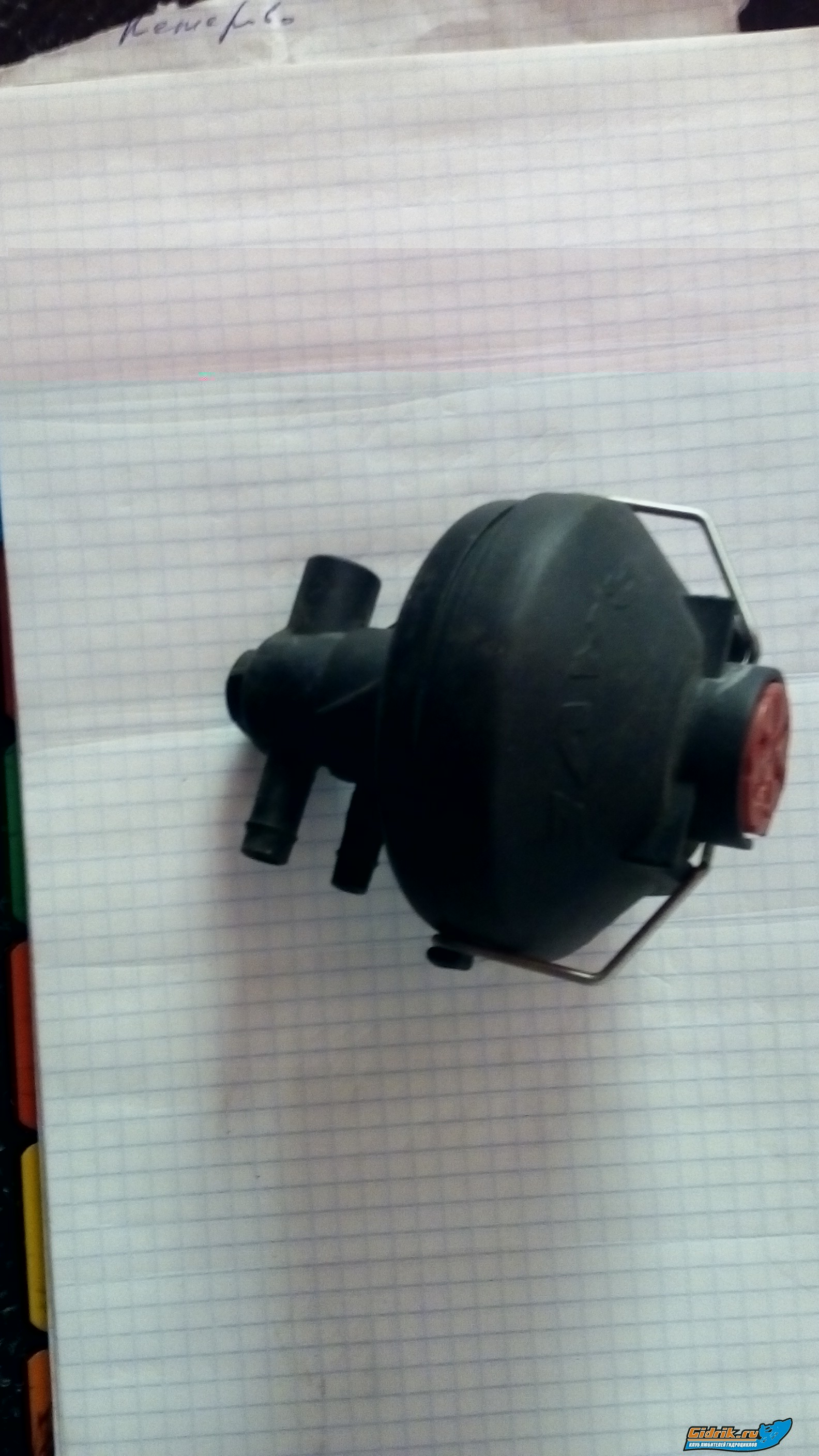

Такой?
IMG_20160621_184835[1].jpg [ 732.99 КБ | 14713 просмотров ]
СообщениеДобавлено: 21 июн 2016, 16:05
Зарегистрирован: 19 июн 2016, 18:47
Сообщения: 4
Техника: Bombardier XP Limited
ALEKS писал(а):
Такой?
ДА, ОН!!!!
Цена вопроса? :roll: :wink:

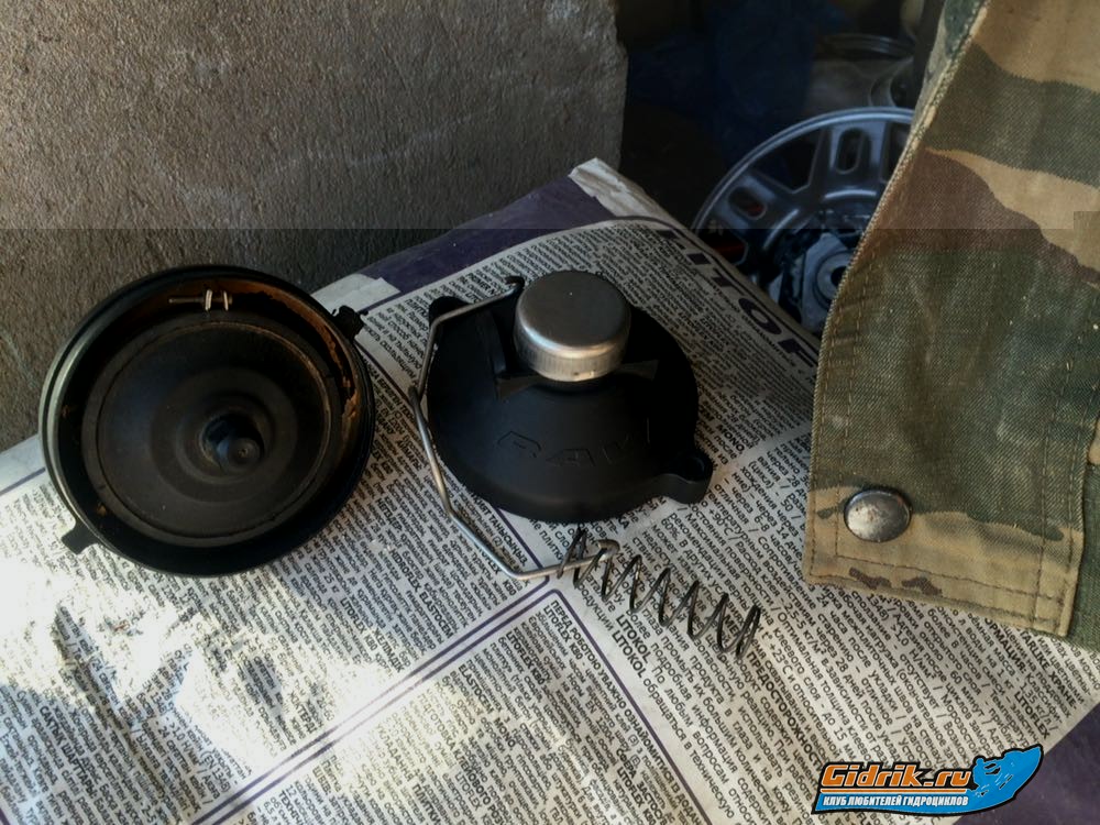

Всем привет!
Просматривая предложенные варианты наткнулся на разные артикулы искомой "железяки"
и не понял в чем разница у одинаковых внешне клапанов но в разными артикулами.
И конечно появился вопрос...
А есть ли разница между рэйв-клапаном установленном на глушителе на разных моделях или с разными артикулами ?!
и если есть то в чем она?!
На сегодняшний день вариантов 3.
Вариант 1 фото 1 Артикулы: 274000832, 274000717
Вариант 2 фото 2 Артикул: 274000556
Вариант 3 тоже что и 1 не с красной, а с синей пробкой с артикулами непонятно что...
Кто нибудь может объяснить....есть ли менду ними разница?!
И конечно интересует вопрос взаимозаменяемости данной запчасти на разных моделях.
Заранее благодарю!

Комментарий к файлу: Вариант 1
IMG-20160620-WA0011.jpg [ 239.6 КБ | 14626 просмотров ]
Комментарий к файлу: Вариант 2
IMG-20160626-WA0011.jpg [ 225.38 КБ | 14626 просмотров ]

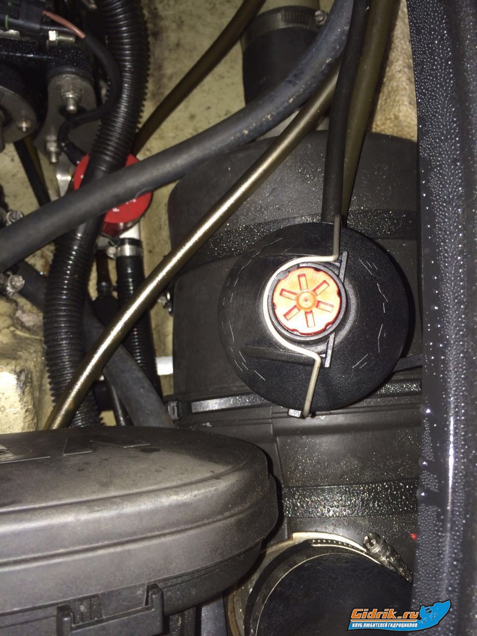

Первый от второго нечем не отличается, просто на втором заглушка метал, а под ней таже байда)))
image.jpeg [ 2.49 МБ | 14531 просмотр ]

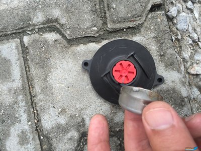

Ребята начал течь клапан. Его вообще возможно отремонтировать ? или только замена?

диафрагму проверь ,нижнюю часть где метал..хомут,и резиновый манжет на штоке.там больше ломаться не чему.если корпус не лопнул конечно..
скорее всего там снизу и есть проблема, как он разбирается? я побоялся разбирать , думаю щас вообще до ломаю....

сними скобку с крышки,потяни в верх.нижний хомут ржавый в утиль,пласт.хомутом затяни и хвостик обрежь..разбирается с одной стороны пл.отвёртка с другой ключик на 10.(чтобы диафрагму снять)..бывает корпус лопается ,вода идет.лучше его полностью с банки выкрутить и посмотреть место где резьба.запомни подсоединение шлангов(важно).фото сделай на тел. на пример.
