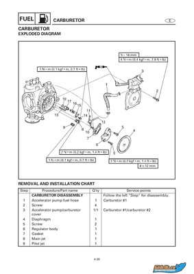

Задиры на цилиндрах потому что не работал масляный насос. Предыдущий хозяин его снял(заглушил), но кап. ремонт не делал. Пытался так ездить, но без особых успехов. С битыми цилиндрами его было проблематично завести и большой расход топлива. На сухую не кручу бензин с маслом 1:30. Поле обкатки снизил до 1:35. Планирую снижать до 1:40.
Мембран под номером 4 (см. рисунок)? Я их смотрел перед началом обкатки - они целые без дырок. Это визуально. Может существует какая то степень растяжения? Или ка еще определяется их годность?
Карб.jpg [ 269.2 КБ | 8682 просмотра ]

Parik, то, что заводится плохо это может быть одна проблема - с регулировкой холостых, а то, что не развивает мощность другая проблема. С регулировкой на высоких оборотах.
Свечи показывают среднюю температуру по больнице. Можно в одном диапазоне богатить, в другом беднить. Чтобы прочитать хоть сколько нибудь точно в конкретном диапазоне нужно прогреть на старых, вкрутить новые, потом в желаемом режиме подержать мотор несколько минут, резко заглушить и тогда смотреть на свечи. Ну или по поведению и звуку можно понять переливает или недоливает :)
Может быть подсос воздуха где-то. Под карбами, например. То подсасывает, то нет.
По мембране - эта система влияет на определенные режимы работы, сама мембрана должна быть целой, конечно, но на регулировку влияет еще пружинка, что под ней. Вся эта кухня втягивается вакуумом из карба и открывает иглу. Проверяют настройку избыточным давлением на эту иглу, гуглить по Pop-off pressure.
Мембраны бывают разбухают, то есть ее вытаскиваешь с посадки и она назад уже не встает. У тебя же еще выпускные клапана есть правильно?
