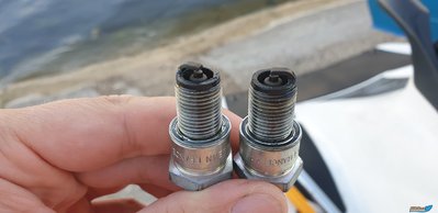

Постараюсь описать точную последовательность действий.
Замерил компрессию на холодную - 7,2 в обоих цилиндрах.
Фотография свечей перед запуском прилагается.
Запускать сначала пробовал без подсоса и без газа. Покрутил стартером три раза по 5-6 секунд - двигатель не запустился. Выкрутил подсос на всю, затем еще два раза по 5 секунд - двигатель не запустился. Чуть чуть придавил курок газа на выкрученном подсосе - двигатель запустился на первой секунде. Отпускаешь газ глохнет. Запускаю еще раз и чтобы не заглох 5-6 секунд подгазовываю - двигатель работает на холостых.
Спустил на воду. Хотел в момент провала мощности выкрутить подсос, но произошло ЧУДО!!!! Провалов мощности не наблюдается. Гидрик выходит на глиссер при полностью нажатом курке газа или также выходит если разгоняться очень плавно. НИКАКИХ ПРОВАЛОВ!!! Если плавно разгоняться и начать выкручивать подсос то мотор глохнет(пробовал несколько раз). Даже если крутить пятоки и выкручивать газ от нуля до 100 % и обратно провалы не возникают и подгазовывать не приходится.
НО МАКСИМАЛЬНЫЕ ОБОРОТЫ - 6600 об/мин и МАКСИМАЛЬНАЯ СКОРОСТЬ 67 км/ч. Заявленную мощность не выдает. Я бы мог подумать, что он больше просто не может, но в первые часы обкатки он разгонялся до 83 км/ч. И в прошлом году на побитом цилиндре с компрессией - 4 он разгонялся до 80 км/ч и крутил до 7500 об/мин.
Компрессия после катания - 7. Фотографии свечей после катания приложил.

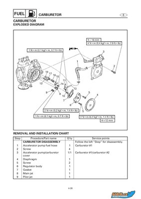

Задиры на цилиндрах потому что не работал масляный насос. Предыдущий хозяин его снял(заглушил), но кап. ремонт не делал. Пытался так ездить, но без особых успехов. С битыми цилиндрами его было проблематично завести и большой расход топлива. На сухую не кручу бензин с маслом 1:30. Поле обкатки снизил до 1:35. Планирую снижать до 1:40.
Мембран под номером 4 (см. рисунок)? Я их смотрел перед началом обкатки - они целые без дырок. Это визуально. Может существует какая то степень растяжения? Или ка еще определяется их годность?

Parik, то, что заводится плохо это может быть одна проблема - с регулировкой холостых, а то, что не развивает мощность другая проблема. С регулировкой на высоких оборотах.
Свечи показывают среднюю температуру по больнице. Можно в одном диапазоне богатить, в другом беднить. Чтобы прочитать хоть сколько нибудь точно в конкретном диапазоне нужно прогреть на старых, вкрутить новые, потом в желаемом режиме подержать мотор несколько минут, резко заглушить и тогда смотреть на свечи. Ну или по поведению и звуку можно понять переливает или недоливает :)
Может быть подсос воздуха где-то. Под карбами, например. То подсасывает, то нет.
По мембране - эта система влияет на определенные режимы работы, сама мембрана должна быть целой, конечно, но на регулировку влияет еще пружинка, что под ней. Вся эта кухня втягивается вакуумом из карба и открывает иглу. Проверяют настройку избыточным давлением на эту иглу, гуглить по Pop-off pressure.

Мембраны бывают разбухают, то есть ее вытаскиваешь с посадки и она назад уже не встает. У тебя же еще выпускные клапана есть правильно?

По свечам я ничего не понял где какие в какой момент сфотографированы. Проверять либо со снятой сидушкой ехать и смотреть отодвигаешь резиновую защиту газ в пол и смотришь как много он открывается и открывается ли вообще. Либо самое простое фишку снимаешь заводишь едешь смотришь сколько крутит и скорость, потом в ручную открываешь привода заводишь и едешь.( мотор будет звенеть на холостых из за открытых клапанов) Если скорость возросла и обороты тоже то с ними разбираться, если нет то это карбы.
Я выложил три фотографии. Они сверху подписаны. Я даже не знаю как более подробнее всё разжевать.

Значит снимать карбы делать тест открытия иглы, и менять ускорительные мембраны. Фото пересмотрел, все увидел, на третьем фото свечи хорошие но сути дела не меняет, даже если бы они были плохие мотор все равно должен развивать все свои обороты.
